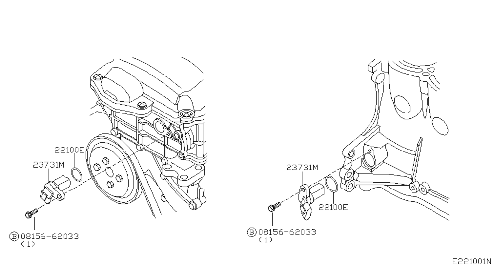

תשיג מהחבר מספר שלדה ואתן לך מקט של החיישן ושרטוט של המיקום שלו.

נראה שבמנוע הזה חיישן הקראנק וחיישן הקאמשפט זהים מבחינת מק"ט.
23731-4M506
לא מצאתי מקורי כזה באיביי, תזמין לך חליפי כלשהו, כמובן לא סיני ב-30 שקל.
