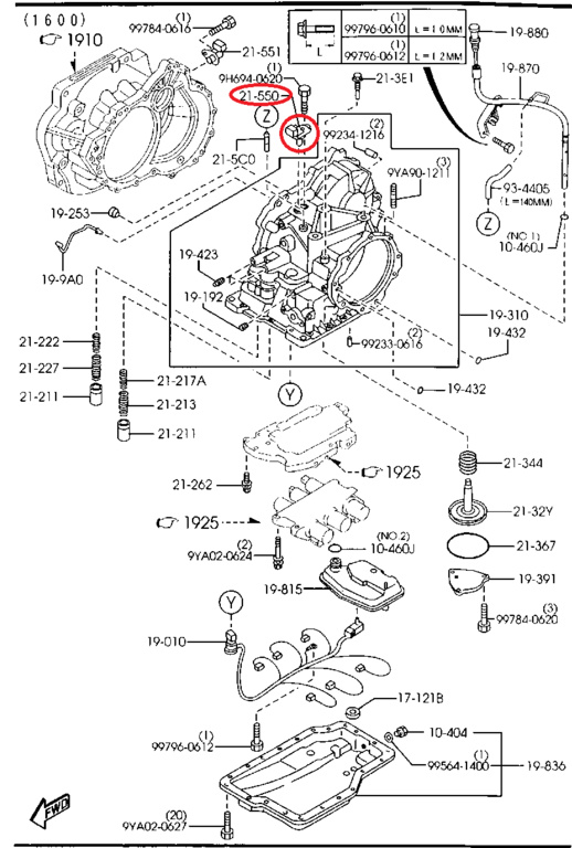

במידה ומדובר על מנוע 1.6, בדוק את האשכול הזה בנוגע לתקלה הראשונה:
http://www.carsforum.co.il/vb/showthread.php?614531

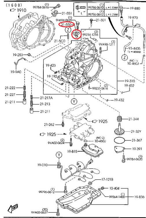

התקלה השניה מצביעה על החיישן הזה:
http://www.ebay.com/itm/GENUINE-OEM-FN01-21-550-Mazda-3-5-6-99-12-Protege-Pulse-Generator-AT-Speed-SNSR-/172308018663?hash=item281e5bb5e7:g:jvUAAOSwZVlXspHq&vxp=mtr
הוא נמצא בחלק העליון של הגיר.

תודה רבה על המענה,
אכן מדובר במאזדה 3 שנת 2007 עם 1.6 סמ"ק.
שאר הפרטים הם: דגם BK12Z, הספק 105 כ"ס, דגם מנוע Z6.
וברשותך מספר שאלות:
1. האם הקישור לחיישן הגיר באיביי - זהו הדגם המדוייק שמתאים לרכב שלי?
2. האם תוכל לשלוח לי קישור לחיישן הנקישות באיביי? (בקישור ששלחת מדובר על מאזדה 2006 ואני לא יודע אם זה אותו חיישן)
3. אני מבין שלהחליף את חיישן הנקישות, צריך מוסך, האם את חיישן הגיר ניתן להחליף עצמאית? אם כן, כיצד?
תודה רבה רבה, וסליחה שאני גוזל מזמנך...
