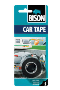

התחל באטימת הדלתות הקדמיות, חוסר הברגים בתחתית הכיסוי מאפשר בריחת אויר.
ולכן אין אטימה טובה לרמקול, והסאונד לא מדויק ומתפזר.
כאשר אתה סוגר את הברגים בדוק את מצב דופן הכיסוי , אולי אפשר להוסיף פסי אטימה מספוג.
כמו פסי האטימה לחלונות בבית.
(אפשר למצוא פסי הדבקה מספוג דק גם בחנויות טמבור במחירים סבירים)
כך אתה מייצר לרמקול מעין תיבה יותר אטומה.
