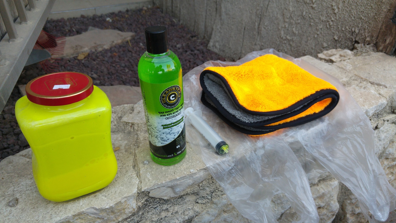

קיבלתי לנסיון שני מוצרים של CLEANSTERS:
שמפו מקציף גובלין
מגבת רכה לבאפינג
והחלטתי לשתף אתכם בחוות דעתי.

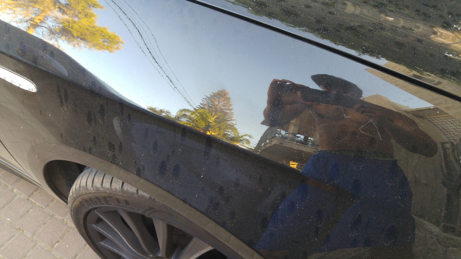

מכת מים ראשונה לרכב, להעיף את הלכלוך הכבד.

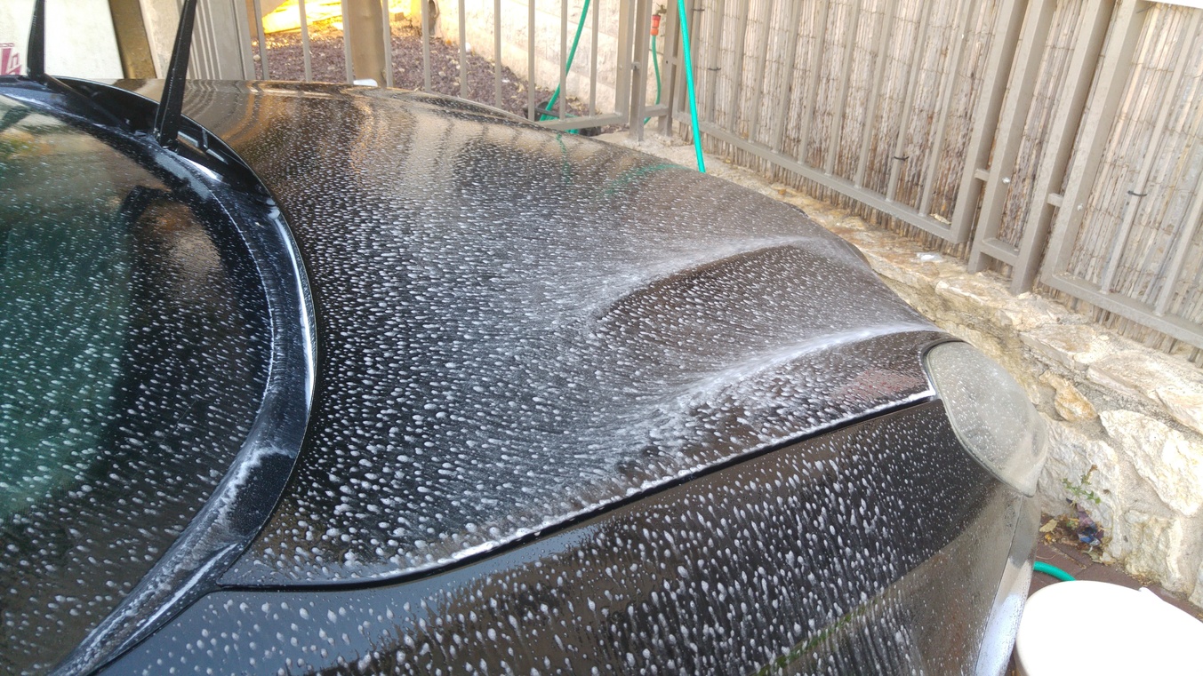

אציין כי תמונות תמיד לא עושות חסד עם ההקצפה, לכן אפרט את רשמיי בע"פ -
הקצף בדילול הזה היה לא מספק סמיך, זה קיבל משנה תוקף הן בפיזור שלו על פח הרכב והן בהשארות.
החלטתי לאפס את הסטאפ, ולהשתמש בדילול 60 מ"ל.
בדילול הזה הקצף היה סמיך בדומה להאנידו בדילול 30, ומנגד היה אפקטיבי יותר בניקוי וסיכוך הפח. אני אוהב שלא להוריד את ההקצפה ולהתחיל לשטוף עם הכפפה ע"ג הקצף ע"מ להשתמש באפקט הסיכוך המוגבר - אבל לצורך הבדיקה נתתי מכת מים על מכסה המנוע וראיתי כי רובם המוחלט של הלכלוכים ירדו, ושפיזור המים השתנה (מה שכנראה אומר שהשמפו 'טיפל' בקוויק דיטיילרס שיושמו בשטיפה הקודמת).

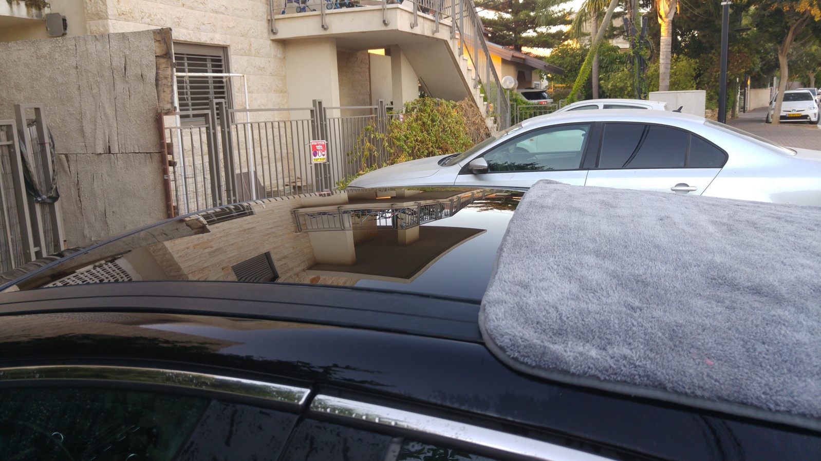

עובר לייבוש הרכב, מספק לכם תמונות של הממותה ע"ג הגג ע"מ שתקבלו רפרנס לגודל של המגבת.

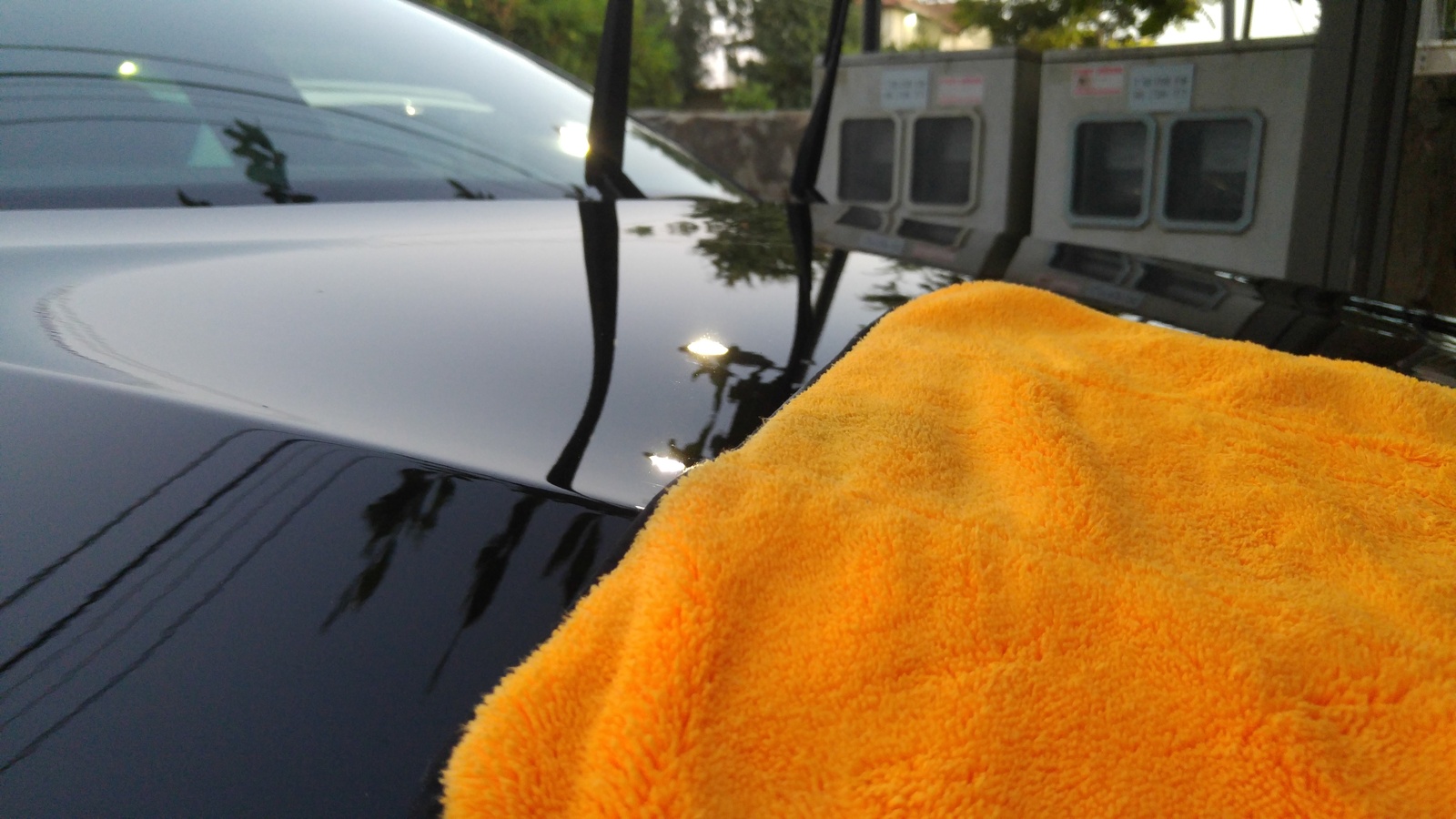

עובר לבדיקת המגבת הכתומה.
המגבת הכתומה של CLEANSTERS מאוד רכה. ואני מתכוון -מאוד-. לצורך ההשוואה היא מרגישה הרבה יותר טוב מאשר המגבות המצויינות של הקוריאני.
יישמתי ווקס קרנובה של מגוואירס, אשר יעבור באפינג בשימוש במגבת.
מתחיל לעבוד עם המגבת, ומגלה שהיא לא כ"כ נוחה לתפעול. שתי השכבות של המגבת אינן מהודקות טוב, ולכן נוצרת תחושה בעת הבאפינג שהחלקים מנותקים (החלק העליון נע, בעוד התחתון סטטי, צריך להפעיל לחץ). ציינתי זאת בפני CLEANSTERS - וגיליתי שהנושא בטיפול.
הרכות של המגבת נהדרת, וזה ניכר בעת המעבר על פח הרכב. היא מוציאה את הווקס ולא משאירה אחריה סימנים. מבחינת איכות הסיבים אני סבור שהיא טובה מהקוריאניות.

מגבת כתומה (בהשוואה לקוריאנית 1400 GSM):
+ סיבים רכים מאוד
- פחות נוחה לשימוש
שורה תחתונה?
על הגובלין אמליץ למי שמעוניין שהפרה ווש שלו יהיה לא רק עבור סיכוך, אלא גם עבור ניקוי ראשוני - הוא טוב יותר מההאנידו במישור הזה. מי שצריך סיכוך נטו יכול להשאר עם ההאנידו ולחסוך בכמויות החומר בהן הוא משתמש בכל שטיפה.
על המגבת אמליץ למי שמעוניין להשתמש בה לנקיון פנים בו צריך הרבה פחות לחץ (pressure) בעת השימוש, לבאפינג אני לא ממליץ עליה לפני מקצה השיפורים של CLEANSTERS. מקווה לבדוק אותה לאחר שיוסיפו לה תפירת-אמצע - שכן במידה והיא היתה נוחה יותר לשימוש הייתי מעדיף אותה על הקוריאניות היות והיא רכה ועדינה יותר, וככזו מאמין שהיא תשמור טוב על פח הרכב לאורך זמן.

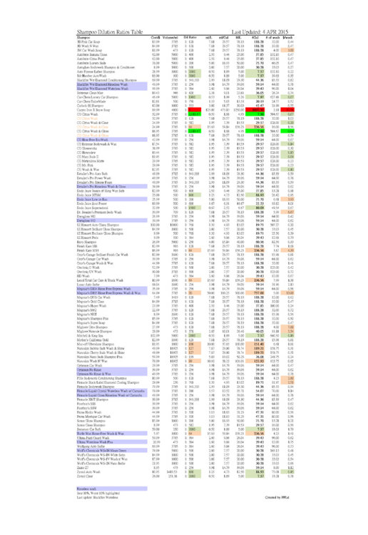

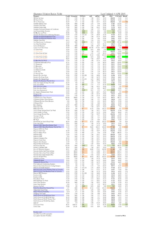

תראו, אולי זה רק אני, אבל הדילולים שאתם מזכירים כאן ממש לא תואמים את הנסיון האישי שלי עם החומרים:
1. 1 מ"ל סיטרוס לגלון, זה בערך 4 מ"ל ל15 ליטר מים. המים בקושי יכילו חומר פעיל. לא יודע מאיפה הבאתם את הנתונים האלו בנוגע לדילול אבל כאן יש נתונים שונים בתכלית (1OZ ל3-4 גלון עבור שמירה על הגנות, או בעברית 30 מ"ל ל ~15 ליטר, בול מה שעשיתי).
2. יש לי נסיון לא מועט עם האנידו וגלוריה / מקציף זול בצינור, 15 מ"ל ל1.5 ליטר מייצר קצף מאוד מאוד דליל (לפחות אצלי), כ"כ דליל עד שמלבד אפקט מאגניב אני לא מצאתי לזה שימוש. באזור ה30-40 מקבלים קצף 'סבבאי', אבל מצאתי שאני צריך 'לטעון' את הגלוריה באמצע הדרך אם אני מבצע מעבר יסודי.
הנה טבלה של משתמשים שניסו המון סוגי שמפו ואלו הדילולים המומלצים.
כמו שאתם רואים לסיטרוס מומלץ ל10 ליטר 5 מ"ל כלומר 1:2000
SNAG-0000.pnghttp://www.autogeekonline.net/forum/tricks-tips-techniques/45059-shampoo-dilution-ratios-table.html
למי שלא רואה את התמונה יש קישור ^
