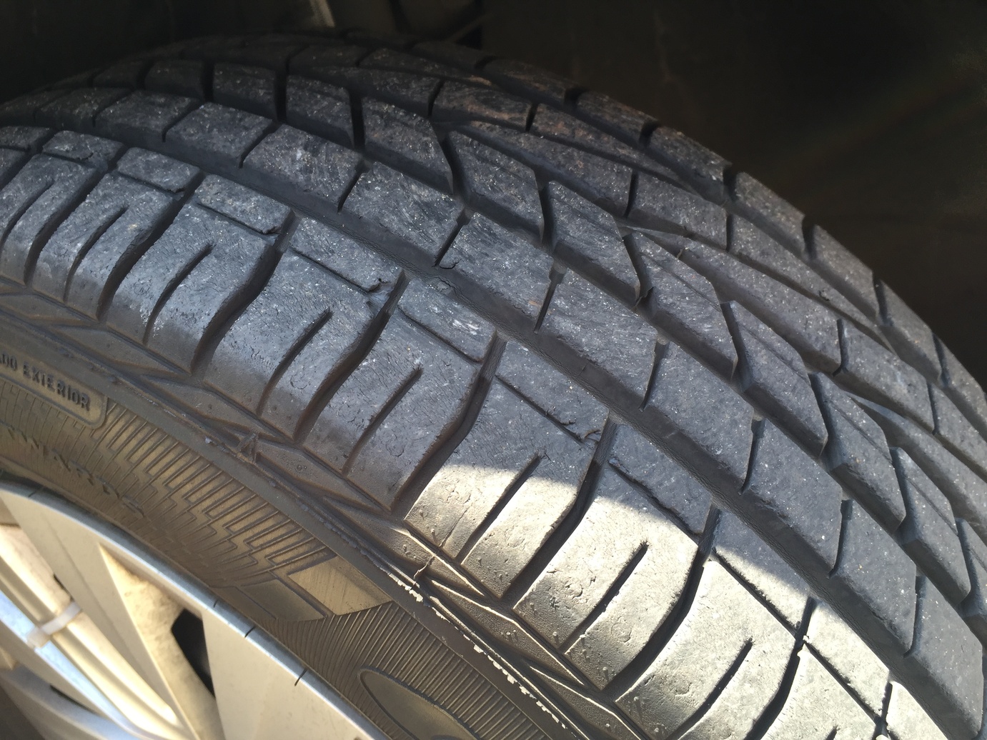

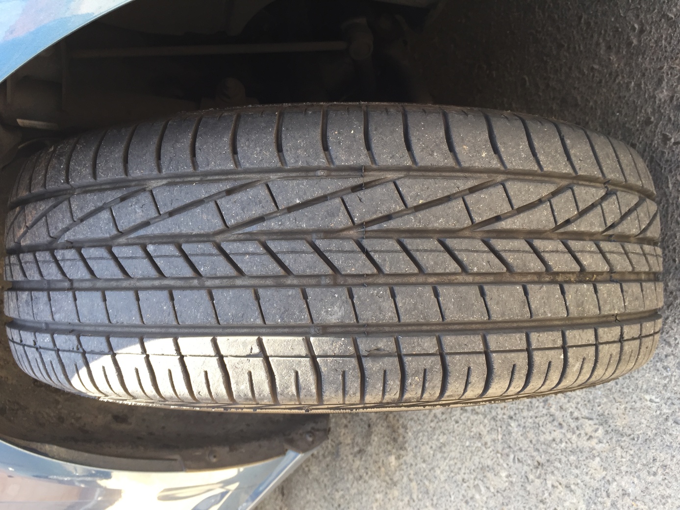

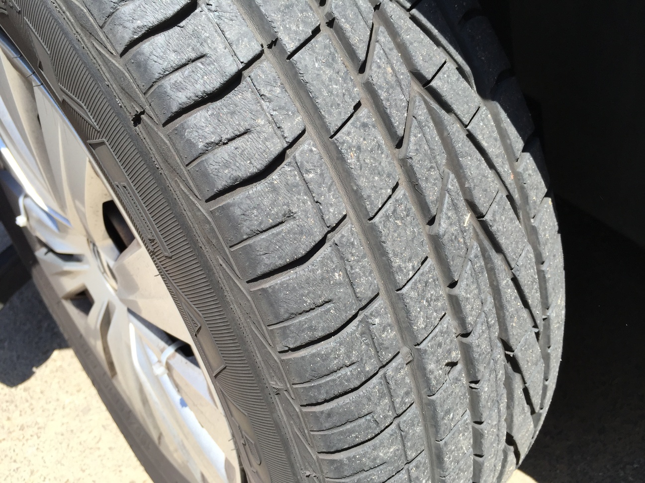

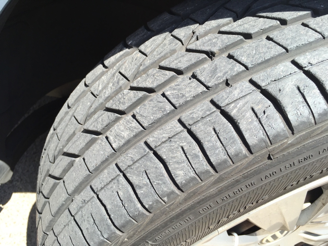

מדובר על גולף 2013, הצמיגים המקוריים של הרכב, בני 3 שנים עם 47000 ק״מ.
לפני חודשיים החלפתי את האחוריים שלי, ומתלבט האם כדאי להחליף גם את הקדמיים או למשוך איתם עוד תקופה.
בתמונות ניתן לראות שהסולייה מתחילה להתייבש ובנקודות מסויימות טיפה מתפוררת, מצד שני יש להם עדיין די הרבה ״בשר״.
מה אתם המקצוענים בפורום ממליצים?

יבשים לגמרי, להחליף.
אלא אם כן אתה נוסע המון, בארץ בד״כ מחליפים בגלל התייבשות, לא יעזור שום ״בשר״.
עכשיו אני מבולבל... יבש ומתפורר שדורש החלפה, או שאפשר למשוך כמה חודשים?

תביט גם בדופן - הדופן נראית בסדר גמור - קו התפר בדופן - אם אתה רואה שם סימני יובש - תחליף מיד.
סימני היובש אצלך על הסוליה בלבד ויש לך עוד הרבה מאוד עומק בחריצים והצמיג נראה שלם לגמרי.
זה שבחלק מהשיניים בסוליה יש כבר CHIPOFF לי זה נראה בעיקר פוגע בנוחות ואני מתאר לעצמי שהצמיגים כבר לא שקטים ומכניסים רעש נוכח לתוך הקבינה - עוד פקטור של נוחות.
מבחינה בטיחוטית לי זה נראה שהם תקינים.
מבחינת נוחות נהיגה - שיקול שלך להחליפם.
תעקוב בעיקר על סימני יובש בדפנות כל עוד יש לך מספיק בשר בסוליה.
אני גם לא רואה שום סימן לעיוות של הסוליה אבל זה משהו שצריך לבדוק להיקפו של כל הצמיג.
האם יש אובדן אוויר בקצב גבוה? אם אין - באמת אפשר למשוך איתם עוד.

הבנתי. תודה על התגובות. נראה שאשאר איתם בינתיים.
