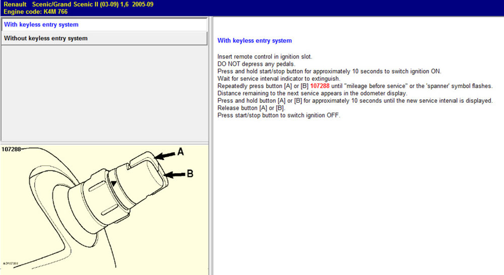

בעיקרון, עברו 30 אלף קילומטרים מאז שאיפסו מונה שירות בפעם האחרונה. זה לא קשור לכמות השמן, זאת קריאת שירות מתוזמנת.
אפשר לקפוץ למוסך מורשה יבואן ולבקש לאפס - לוקח להם דקה לעשות זאת. אני לא מחזיק סניק, אבל בדרך כלל ניתן לעשות זאת במחשב הרכב - דפדף בין התפריטים ותחפש תפריט service.
בהנחה שבאמת לא עברו 15K או שנה מאז החלפת השמן האחרונה (לא מעניין שהיצרן דורש מרווחים ארוכים יותר, ואם כן עבר הזמן או הק"מ הזה, הגיע הזמן לטיפול) , תעבוד לפי ההוראות:
