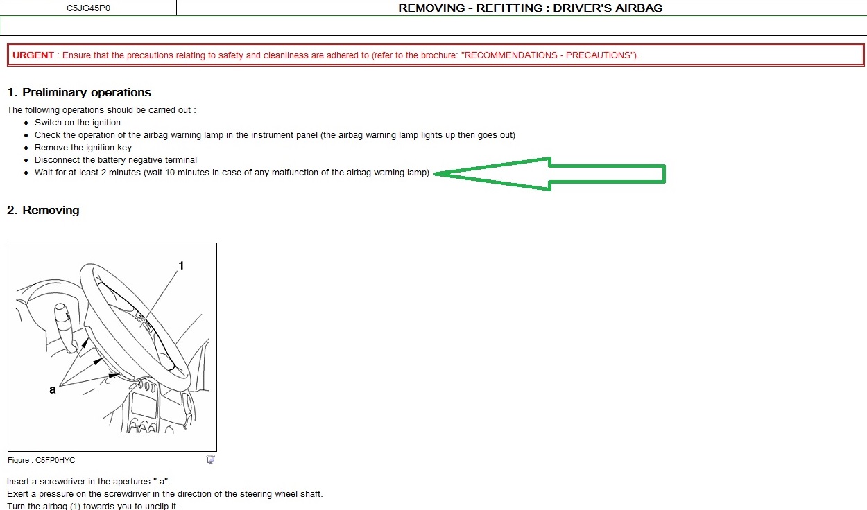

מהחיפוש שעשיתי צריך לחכות חצי שעה מאז שמנתקים את המצבר.יש אמת למה אני לא רוצה לחטוף כרית אוויר על הפרצוף?

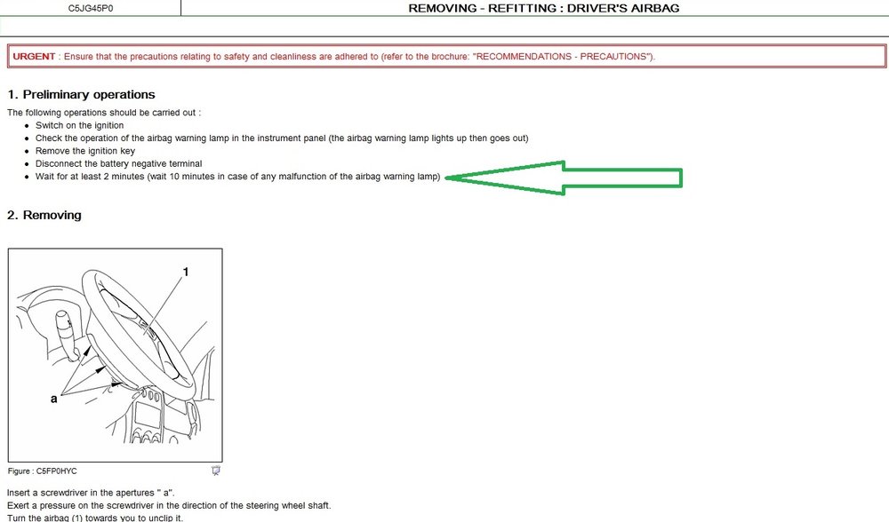

למייטב זכרוני הוראת היצרן אומרת להמתין 2 דקות לאחר ניתוק מצבר. אני אחפש לך אותה יותר מאוחר.
שנית, לא בכל הדגמים של 206 יש כריות בכסאות אבל בכל הדגמים יש קדם מותחן חגורת בטיחות שהוא חלק ממערכת כריות אוויר ויש לנהוג לפי אותן כללי בטיחות גם בעת ניתוק קדם מותחן.
זו הוראת יצרן לברלינגו, ל 206 אמור להיות דומה. אין לה הוראות רלוונטיות עבור 206.
