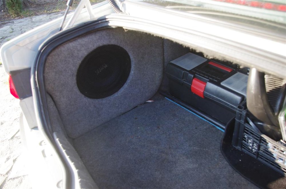

ל-156 סטיישן היה סאב מקורי (מק"ט 60665906) בדופן תא המטען:
84887d1359924859-subwoofer_bose-61757739_2_644x461_sprzedam_subwoofer_bose__alfy_156_zdjecia.jpg
גם בסדאן זה ענין פופולרי (בניה מותאמת) והופך את השטח הלא לגמרי שימושי:
ליותר מנוצל :wink::
