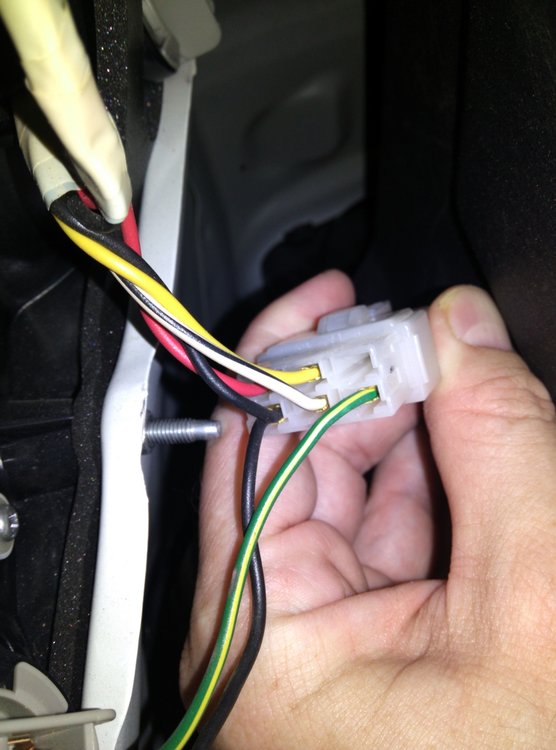

צריך עזרה בחיווט של חיישני רוורס.
אני יודע שאת השחור אני אמור לחבר ל'אדמה', ואת האדום למקור הכח.
השאלות שלי:
א. הבנתי ש'אדמה' זה גוף הרכב, האם נכון? אם כן, אני מתכוון לחבר עם מחבר מתאים לאחד הברגים שנוגעים בגוף הרכב.

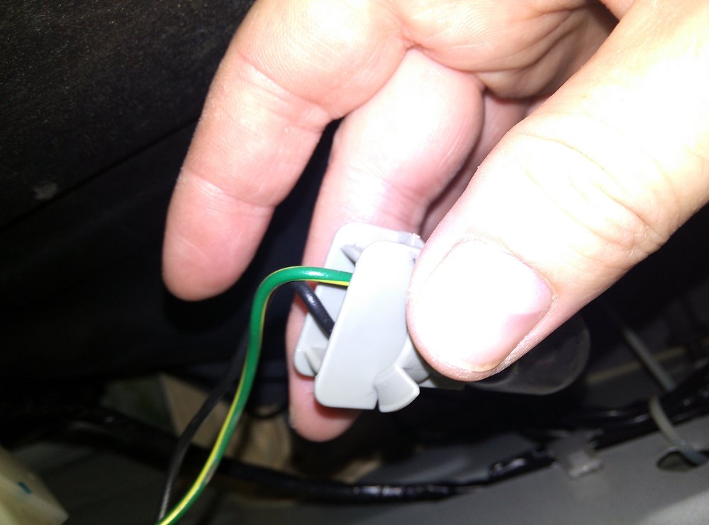

ב. לאן עדיף לחבר את האדום? זה החיווט של נורת הרוורס:
עדיף לחבר בכניסה של החוטים?

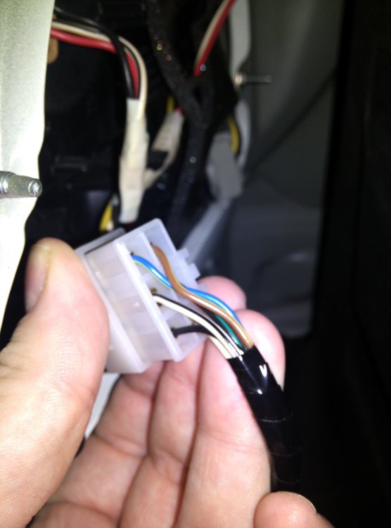

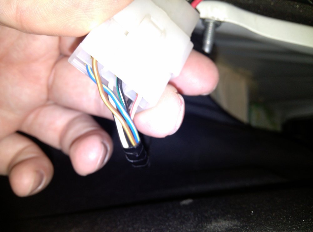

ג. אגב, בחיווט המקור שמגיע לכל הפנסים, בכניסה יש 6 חוטים:
ואילו ביציאה יש 5. מישהו יודע מה הסיבה?
שחור מינוס/הארקה שילדת הרכב.
כבל מתח + לחבר לכבל מתח+ של הנורת רוורס כמובן לאחר שבדקת עם נורת ביקורת/רב-מודד מהו הפלוס.
בהצלחה

את החוט השחור (הארקה/מינוס) אתה מחבר לחוט השחור או לגוף הרכב (אין הבדל).
את החוט האדום (פלוס) אתה מחבר לחוט פלוס של מנורת הרוורס (המלצה שלי, אל תנחש פשוט תבדוק עם מנורת ביקורת).

אתה חייב מנורת ביקורת פשוטה שתגיד לך איפה הפלוס של מנורת הרוורס.
אפשר אפילו לייצר אחת כזו
