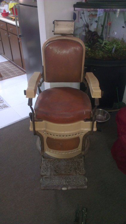

ושאלה אחרונה, כל מה שמופיע בתמונע בצבע בג' (מזעזע) הוא בעצם לא צבע אלא ציפוי אמאייל על ברזל.
איך צובעים על זה? כי את הצבע ה"מרנין" הזה אני בטח לא משאיר.

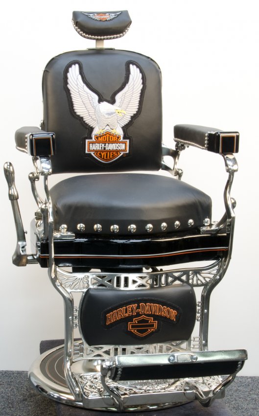

ככה נקווה שיראה בסוף:
ואם לא הייתי כזה "בוק" והייתי מתעקש על שימור מראה כללי מקורי, זה מה שעושים איתם:
