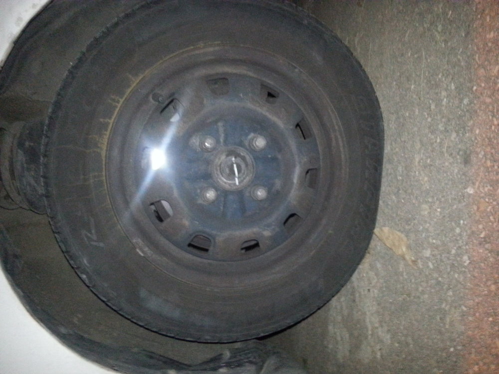

מדובר ביונדאי לנטרה 1800, הצמיגים מקדימה נראים כחסרי אוויר גם אחרי שהכנסתי 33 PSI.

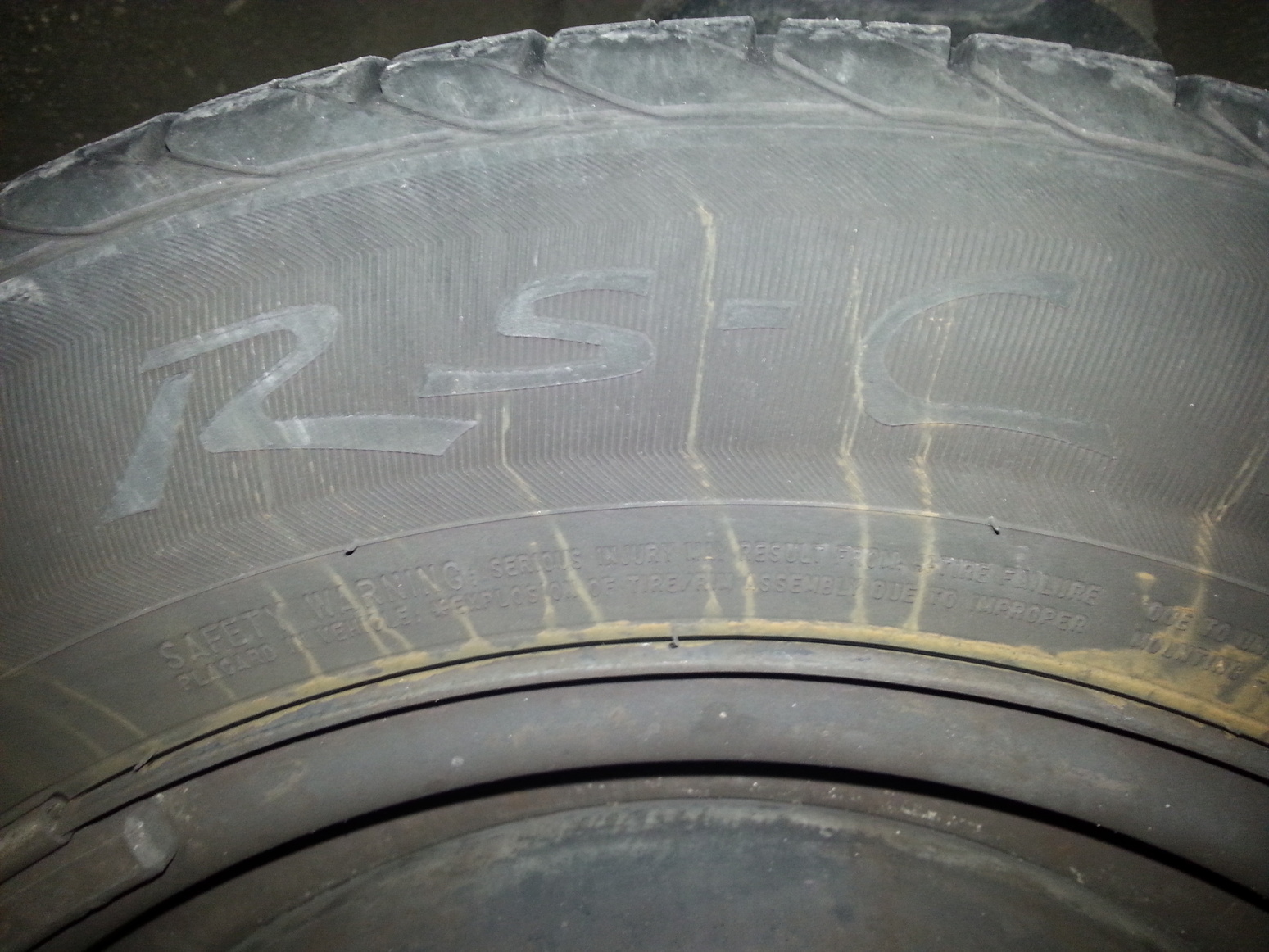

מאחורה הצמיגים לא נראים ככה, לדעתך זה מצב תקין של צמיגים בני שנה וחצי?
בתמונה הצמיג מנופח ב33 PSI מההתרשמות שלי צמיגים לא נראים כל כך מעוכים כאשר הלחץ בהם תקין.
איך יש לי פנצ'ר? כשאני ניגש למלא אוויר אחת לשבוע או שבועיים הלחץ ב2 הצמיגים זהה ואינו יורד מ30 PSI.
גם אצלי בטויוטה קורולה יש את זה, שמים לב לב זה רק מקדימה. יש מצב שזה עקב המשקל והעומס על הסרן הקדמי.
לרוב זה קורה בגלל שרוב המשקל נופל על זוג הצמיגים הקדמיים, ואין הרבה מה לעשות לגבי זה.
ולפעמים זה בגלל צמיגים עם דופן רכה שקורסת תמיד + המשקל, וזה מה שקורה.

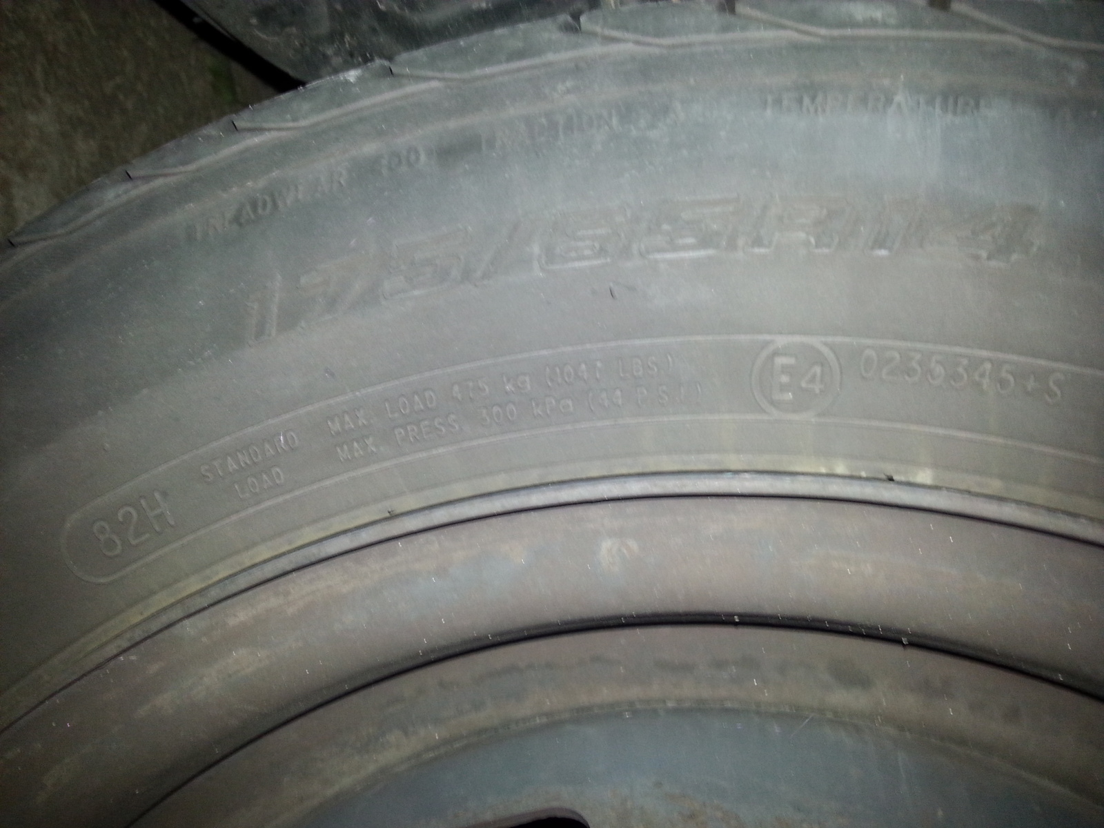

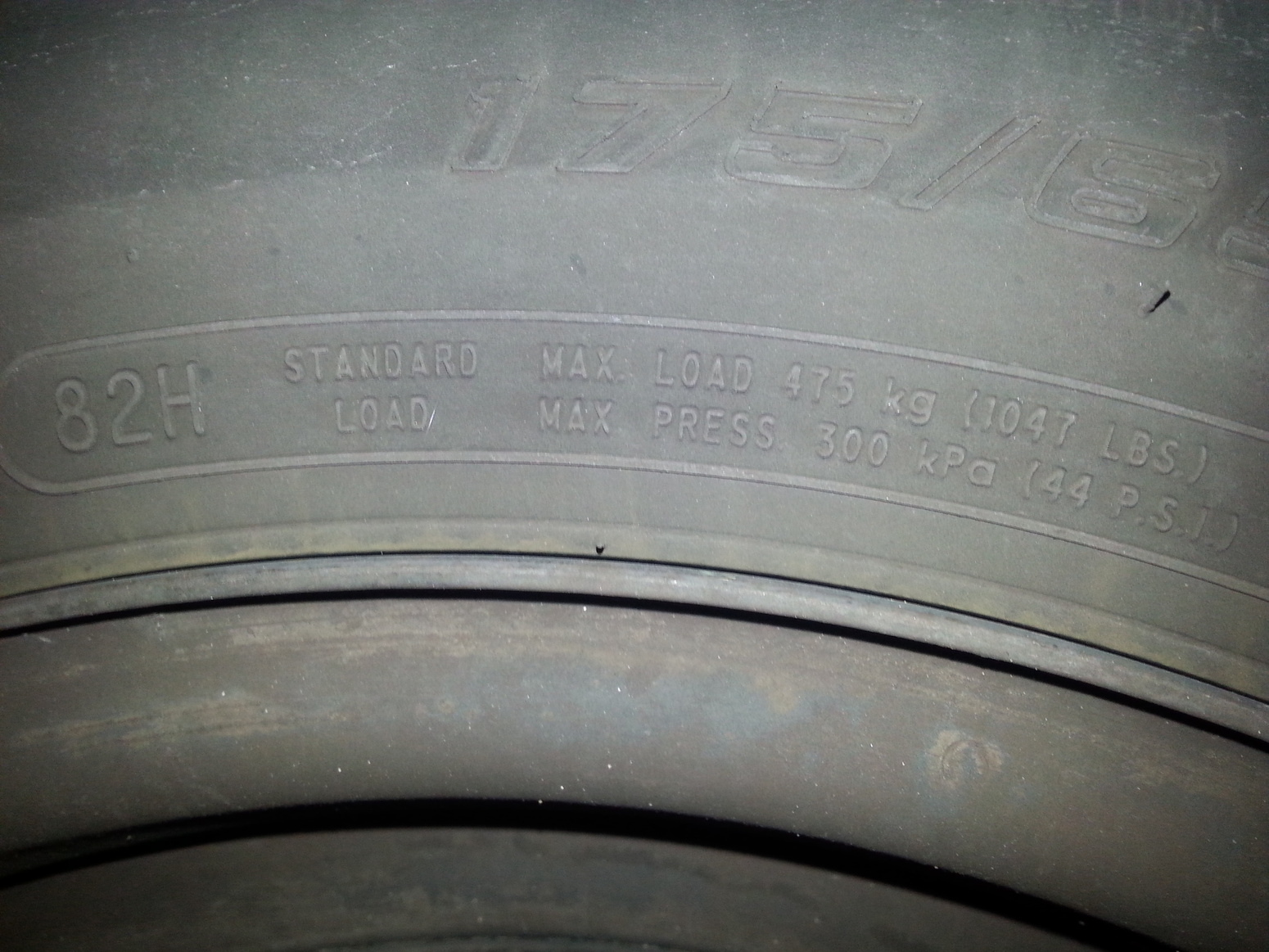

3) מה אמור להיות לחץ האוויר בצמיגים הקדמיים? האם אתה מנפח ללחץ זה כאשר הצמיגים קרים? ישנם צמיגים שידועים כבעלי דופן רכה שניתן לעזור לה עם לחץ מעט גבוה יותר.
4) מה המידה וקוד העומס על הצמיג (2 ספרות בצמוד לאות לועזית)?
