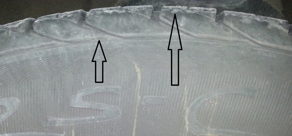

אמור להבנתי להיות 30 רגיל 32 עמוס, אני שם 33 אחרי שאני מתדלק ככה שיש כמה רגעים של התקררות במיוחד בחורף.
היית אומר להעלות לחץ? חשבתי לשים 35.
וזה היה 660 לזוג
צמיג קר נחשב לצמיג שמרחק הנסיעה עליו קצר מכ-1.5 ק"מ או עד 5-10 דקות.
לדעתי תיאורך אינו עונה לקריטריון, ובמקרה כזה, יש לנפח כ-2 או 3 PSI יותר מהרגיל.
לנסות לא עולה כסף, ועיקר הפגיעה אם בכלל תהיה בנוחות.

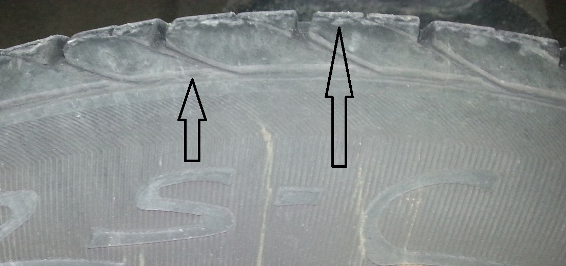

יחד עם זאת, לפי התמונות שהעלת, לא נראה שיש שחיקה בצמיג באזור שלא אמור להיות (חץ תחתון), והיא נשמרת על הסוליה בלבד (חץ עליון), כך שיתכן ופשוט זהו מבנה הצמיג.
המחיר אכן נשמע יקר בטירוף, ובמחיר כזה ניתן לרכוש צמיגים מחברות פרימיום.
אישית, לא הייתי חוזר לאותה צמיגיה גם לא עבור החזר.
היתה לי לנטרה 1996 מנוע 1.6 וגם אצלי מקדימה תמיד נראה כאילו חסר אוויר, למרות שהלחץ היה תקין. גם אני הייתי ממלא מקדימה את המקסימום המותר (עומס מלא) רק כי הצמיגים נראו שחסר להם אוויר.
