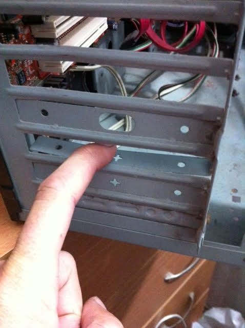

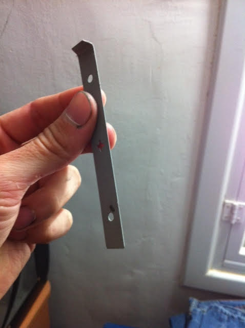

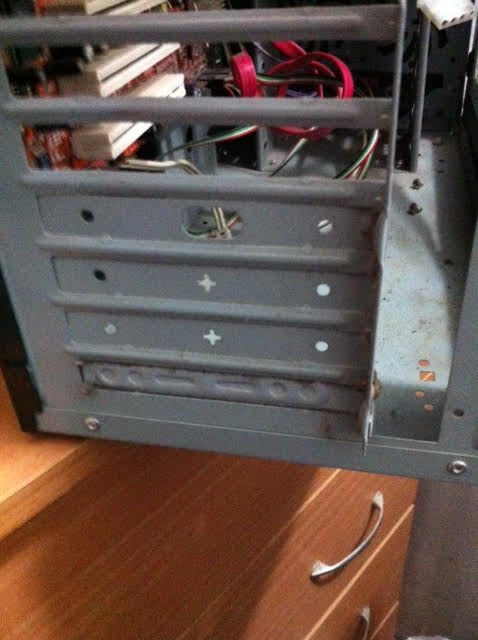

תמיד יש.
תן תמונה של החריץ, אני אומר לך מה מתאים בתור כלי מאולתר.
ברוב המקרים חתיכת פח שטוח ברוחב 5 מ"מ, בעובי 2 מ"מ, באורך של כ-5-6 ס"מ עושה את העבודה יופי.
בגלל שאין לך את ה"אוזן" היעודית בקצה, תצטרך למשוך את הHU עצמו ע"י תפיסה בכפתור/זיז יציב שלא יתלש.
עריכה:
סליחה על הדאבל- ראש הכנופיה הקדים אותי, אבל נראה לי שהרעיון שלו מצויין, אך יחסר רק בדבר אחד- ה"סלוט" הזה רחב מידי.
תצטרך לעשות לו תספורת קטנה.
