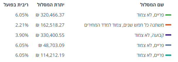

האתר של בנק משכנתאות לא עבד, יש לי רק אפשרות להוציא כזה דבר, רלוונטי?
screenshot-mto.mizrahi-tefahot_co.il-2023_03.01-14_04_35.thumb.png.d834bb7e6db10a2c013e3b963cea0504.png

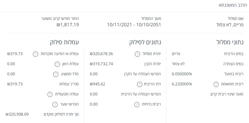

ישה עוד יגיב,
אבל עד אז בהינתן רק המסלול שהצגתה אתה הולך להחזיר על ה 320 אלף יותר מ 1M שקל בשלושים שנה הבאות בהינתן שהריבית תהיה 6% לכל התקופה.

למה תרעיל
כי שני שליש זה מסלולים משתנים
פריים חווית על בשרך
משתנה צמודה אתה רןאה זאת מדי חודש גם היתרה גדלה וגם ההחזר ובתחנה הקרובה זה ימשיך לגדול
לא יודע לאיזו תקופה לקחת את הקל"צ אבל כבר אז קיבלת את האלמנט
מה היה ערך הבית שקנית אותו ומה היה גובה המשכנתא שלקחת
כאשר לקחת קיבלת ככל הנראה לפי פריים + 0.3 וזה היה 1.9 %
והקל"צ שומו שמיים היה אז 3.9%
אז מה אני אקח בקל"צ.
מה פתאום ניקח בפריים ניקח בצמודה 2.21% בוננזה אמיתית אמרת.
צרת רבים לצערינו היא לא נחמה.

לפני 8 שעות, ישה כתב:
1.655
990
התמונה של הפירוט של המסלול שהבאתי, בסדר? להעלות את כל המסלולים?
