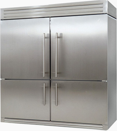

תן לאישתך להחליט. תגיד לה "מאמי - מה שאת בוחרת זה מצויין בשבילי".
לשעבר:
עם הרציונל הזה, המובילים יתקשו לעבור בדלת...:wink:
