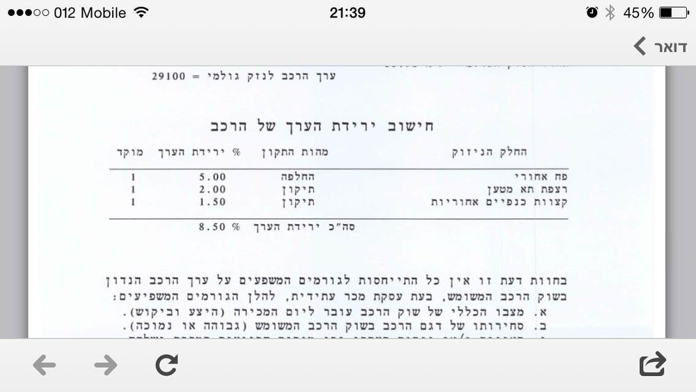

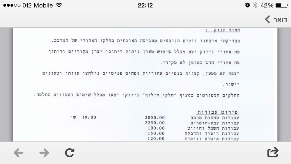

הרכב שלי עבר תאונה מאחורה לפני שנה וקצת, לא נאמר לי דבר ע'י המוסך והשמאי בדבר פגיעה בשסי (כמובן שזה היה מוסך הסדר ..)
השבוע הגיע לקנות מישהו ואמר לי שלדעתו ישנה פגיעה בשאסי.
זה מה שנרשם בדוח של השמאי....
זה אומר פגיעה בשאסי?

לא ציינת איזה רכב.בכל מקרה לרכבים פרטיים אין "שאסי" והרכב בנוי ממרכב מרותך ועליו מתקינים ומחברים את שאר חלקי הרכב.בכל טופס בדיקת רכב במכון תמצא התיחסות לתאונות עם חוות דעת על ליקויים בעלי משמעות גבוהה או נמוכה.המקרה שלך לדעתי הוא בקטגוריה של משמעות גבוהה מאחר ובוצע חיתוך וריתוך מחדש של המרכב מאחור.אני מניח שגם קיבלת פיצוי כספי על ירידת ערך.בשפת העם זה רכב עם פגיעת שאסי למרות שהשימוש במילה אינו מדויק.האבסורד במקרים כאלה הוא שהשמאי נותן פיצוי בגין ירידת ערך של אחוזים בודדים 3-7% וכשאתה מנסה למכור את הרכב אתה צריך להוריד עשרות אחוזים מערכו.

תיקון באמבטיה (רצפת תא מטען) = קצה שלדה. אבל זה תלוי איך אתה מסתכל על זה, יש אנשים/מכונים שלא מחשיבים את זה כקצה שלדה.
יש מכונים שרשומים את זה תחת חשיבות שולית ויש שרושמים תחת חשיבות בינונית בסעיף השלדה.
אם לא קיבלת ירידת ערך אז אני חושב שחברת הביטוח "חסכה" עליך כסף.

אכן בשפת העם זה קצה שילדה, למרות שבפועל לא מדובר בנזק רציני באם שאר הרכב במצב מצויין והייתי מוריד על התאונה לא הייתי פוסל את הרכב כקונה
8.5 אחוזים שניתנו על ידי השמאי נחשבים לאחוזים גבוהים ומכאן שיש ירידת ערך מהותית , כנראה מעבר למה שנתן השמאי.
לא רשמת באיזה סוג רכב מדובר ויתרה מכך, היית יכול לצרף תמונות מבפנים של תא המטען בפינות ו/או מתחת לרכב ובכל אופן ולדעתי ולאור שבוצעו ריתוכים מאחור של החלפת פח אחורי יש עניין של "קצה שלדה" ובמיוחד לאור שרצפת תא מטען ניזוקה וירידת הערך הגבוהה שנתן השמאי.
הקיצר, לא מדובר ב"מכה" קלה אלה בתאונה מאחור שהרכב עבר.
