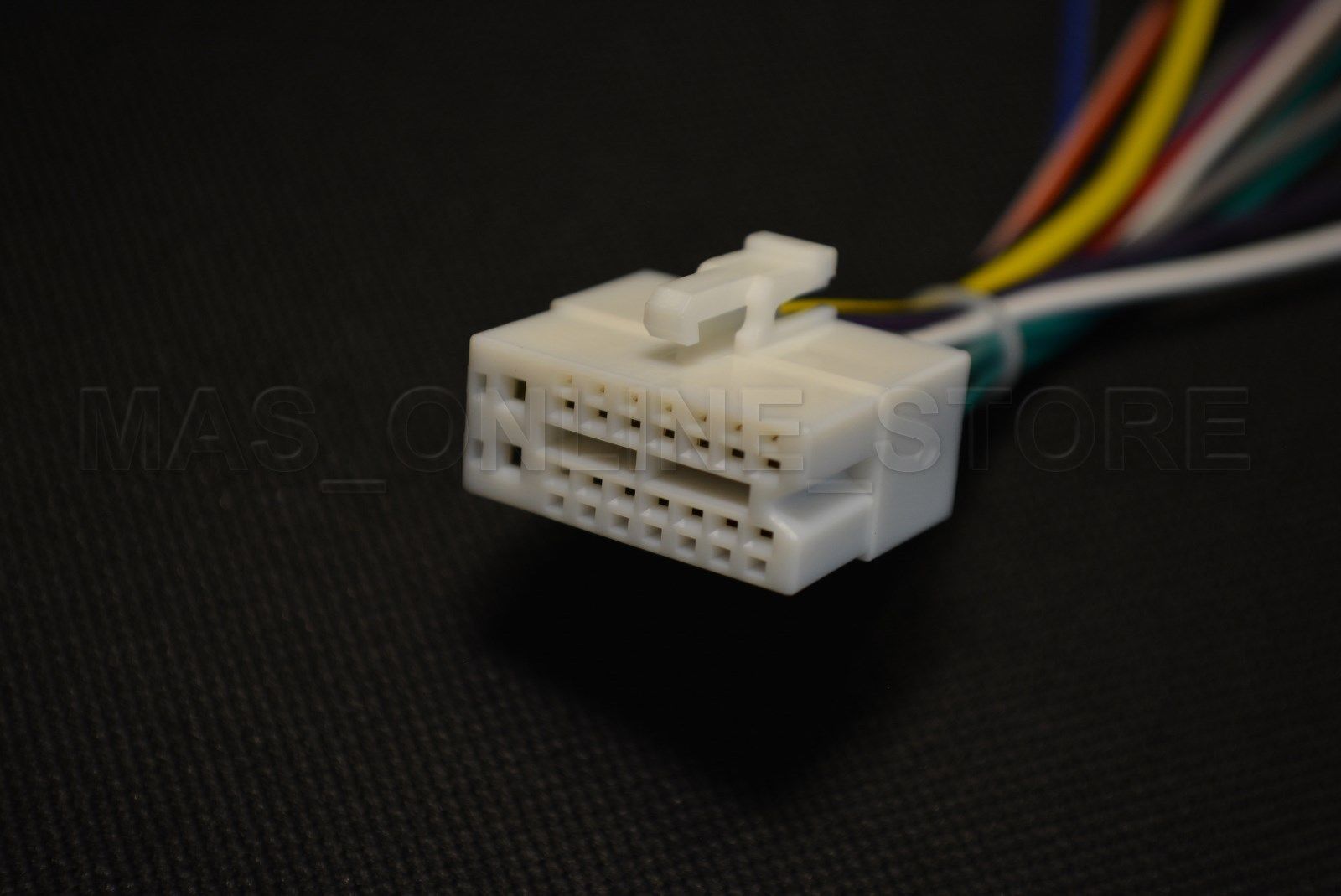

אם אתה לא רוצה לחתוך\לפצוע כבלים אז אתה צריך לקנות צמה שצד אחד שלה הולך לקלריון וצד שני אוניברסלי\אירופאי. תנסה לעבור אצל מתקינים ולשאול על הצמה הזאת, או לקנות מאיביי. תחפש באנגלית clarion cz500 to iso wiring. מחיפוש מהיר באיביי מצאתי את זה: http://www.ebay.com/itm/ISO-Autoradio-Adapter-CLARION-CZ500-CZ301-CZ501-/270757831225?pt=Kabel_Stecker&hash=item3f0a6ca239

הלבן מה שאלפא פרסם זה הקונקטור שרוב הסיכויים צריך להתחבר לקלריון שלך
אם אתה לא רוצה לחתוך חוטים אז אתה צריך קונקטור שצד אחד זה הקונקטור שאמור להתחבר לקלריון וצד שני זה 2 קונקטורים שהם בעצם האירופאים (נקבה) שאמורים להתחבר ל-2 מה שיש לך באוטו.
