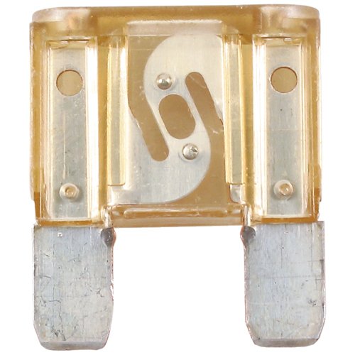

א) תפתח מכסה מנוע, אמור להיות לך כאבל שיוצא מה+ של המצבר ואחריו (אחרי כמה ס"מ) בית פיוז גדול שנראה כך, תעיף מבט לבפנים ותוודא שהפיוז לא שרוף, במידה וכן תחליף את הפיוז (ואם נשרף לך בשנית לאחר תקופה קצרה, יש בעיה שצריך לבדוק).
