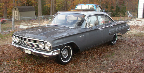

לפי דעתי ברובם זה אפשרי אבל אני משאר ולא מדבר מניסיון
תיבדוק עם מדובר בשילדת סולם (Ladder Frame), אם כן אפשרי
אם מדובר במרכב אחוד (Unibody) כמו ברכבים מודרנים אז בילתי אפשרי
קח בחשבון שגם ברכבים שאפשר (שילדת סולם), זה לא כמו בVW קירור אוויר.
אתה בעצם מקבל את האוטו כולו כולל ריצפה בצד אחד, וכמה קורות בצד שני.
זה יותר פשוט להפריד ולהחזיר, וגם חשוב לשיפוץ מקיף, אבל זה לא אותו מצב עבודה כמו בVW שלך.
עד כמה שיודע לי בדרך כלל במיוחד באמריקאיות המנוע יושב על השילדה.
אומי... מה?! :shock:
במכונית עליה אתה מסתכל... שברולט בל איר אפשר להפריד גוף משלדה.
באמריקאיות (ברובן לא כולל מוסטאנג למשל) אפשר להפריד לחלוטין את הגוף ממה שנקרא Rolling chassis שזה אומר מנוע שיושב על השלדה עם סרנים מלאים תיאורתית אפשר לנהוג ברכב ללא בודי לחלוטין.

קמרו, אתה יודע איך נראת שילדה של חיפושית?
יפתיע אותי מאוד אם יש אמריקאית שזה נראה בה דומה.
כך נראת שילדה של רכב אמריקאי ישן :
http://www.google.co.il/imgres?um=1&hl=iw&safe=off&tbo=d&authuser=0&tbm=isch&tbnid=nKPkuuOzro80JM:&imgrefurl=http://home.ican.net/~magnet/p4/techpics.htm&docid=DM7fQVtuecrwKM&imgurl=http://home.ican.net/~magnet/p4/chassis.jpg&w=423&h=259&ei=44LPUNn1MofOtAb9tICwAw&zoom=1&iact=hc&vpx=1046&vpy=34&dur=497&hovh=171&hovw=281&tx=138&ty=89&sig=110406584621461366925&page=2&tbnh=137&tbnw=238&start=15&ndsp=24&ved=1t:429,r:15,s:0,i:130&biw=1366&bih=643
וכך של חיפושית :http://www.google.co.il/imgres?um=1&hl=iw&safe=off&tbo=d&authuser=0&tbm=isch&tbnid=mSVaaM09KfUmhM:&imgrefurl=http://www.ph.utexas.edu/~yue/VW/VWBus.html&docid=S9ovf1oMvziAkM&imgurl=http://www.ph.utexas.edu/~yue/VW/66T3chassis.jpg&w=840&h=621&ei=04PPUIjQDcnotQbU44DYCQ&zoom=1&iact=hc&vpx=785&vpy=207&dur=725&hovh=193&hovw=261&tx=115&ty=83&sig=110406584621461366925&page=2&tbnh=148&tbnw=200&start=20&ndsp=28&ved=1t:429,r:36,s:0,i:197&biw=1366&bih=643
ההבדל העיקרי הוא שברוב הרכבים כשאתה מפריד בודי ושילדה, הריצפה עצמה של תא הנוסעים נשארת עם הבודי, בחיפושית היא בצד השילדה, מה שמוסיף גישה נוחה לפחח גם לריצפה, וגם לבודי.
