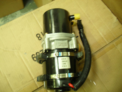

ברשותי 106 דור שני שנת 98, ההגה ממש קשה אצלי כבר תקופה ארוכה.
מדובר במשאבה חשמלית (מצורפת תמונה של הסוג כמו אצלי)
מצאתי מישהו שמוכר לי משומשת ב-300 ש"ח אבל אני חושש שזאת לא הבעיה אצלי.
רציתי לדעת מה הסיכוי שמשהו אחר גורם להגה להיות ממש קשה חוץ מהמשאבה.
ואם כן איך אני יכול לאמת את זה בתנאים ביתיים?
** זה לא שהמשאבה לא עובדת בכלל ככה שאני שולל בעיה של ריליי/פיוז **
תודה מראש
יש לבדוק הזנת מתח למשאבה + ריליי (ממסר).
כמדומני הזרם מגיע למשאבה דרך הסוויץ' והממסר מקבל פיקוד גם מהאלטרנטור עצמו.
בשלב ראשון לעשות את הדבר הכי פשוט: לבדוק אם יש 12V על המשאבה. אם אין, אפשר לנתק אותה ולחבר ישירות למצבר ***לצורך בדיקה בלבד*** ומשם להמשיך לאתר את הבעיה.

1. בדקתי שמן. הכל בסדר איתו.
2. כפי שציינתי, אין בעיית חשמל כי זה לא שהיא לא עובדת בכלל, היא עובדת אבל מרגישה חלשה. ומורגש הבדל בכח שצריך להפעיל כשהאוטו מונע ולא מונע, אם היא לא הייתה עובדת בכלל ההגה היה קשה אף יותר.
מספר עידכונים:
1) ניקזתי כמה שיותר שמן מהמשאבה ומילאתי שמן חדש - לא עזר
2) החלפתי ריליי של המשאבה - לא עזר
* יש לציין שכשאר האוטו ממש קר ההגה יותר רך והוא מתקשה ככל שהאוטו יותר מתחמם
מה אתם אומרים?
המשאבה שלך חלשה.
כאשר השמן קר הוא צמיגי יותר והמשאבה יכולה לדחוף אותו, כאשר הוא מתחמם הוא הופך לדליל יותר והמשאבה לא מצליחה לבנות לחץ.
אפשרות שניה היא שהמנוע של המשאבה מתחמם הוא נחלש.
כך או כך הבעיה היא במשאבה.
אם היית אומר למשל שאתה מסובב ימינה קל ושמאלה קשה(או ההיפך) אז הבעיה במסרק הגה.
