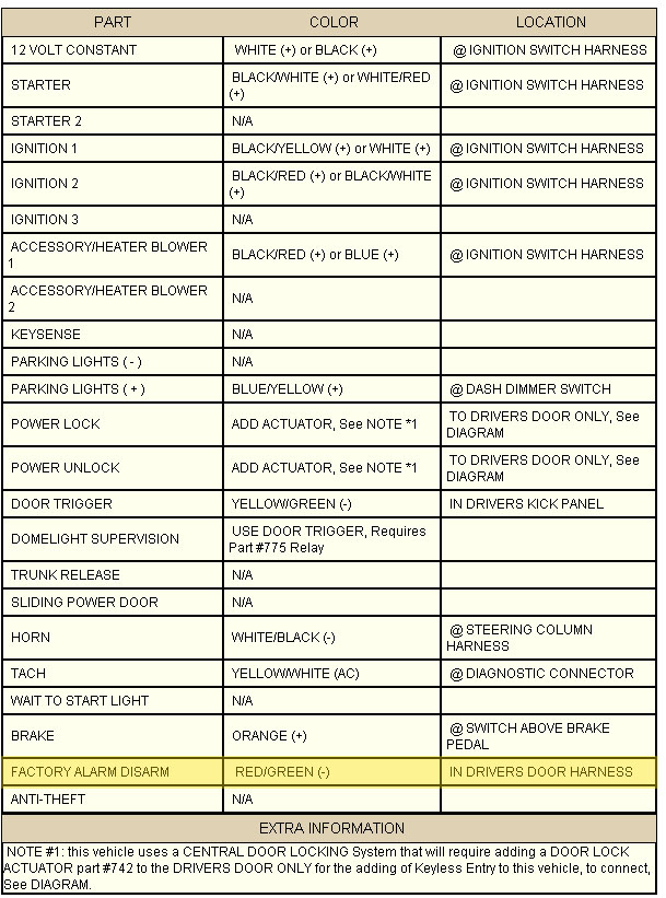

תשמע, יש המון סיבות לא לתת את האינפומציה הזו ברשת, אבל:
יש לך בקיק פאנל בצד הנהג צמת חוטים עבה. יש שם חוט אחד בצבעי אדום/ירוק (פסים).
אתה מתעלק עליו (בלי לנתק/לחתוך אותו לגמרי) ומחבר אותו למינוס קבוע כשהאזעקה מנוטרלת.
היא אמורה לא להדרך יותר אחרי זה.
הביצוע, והנזקים שעלולים להתלוות אליו, על אחריותך בלבד.
עריכה: הנה, מצאתי לך סכמת חיווט שמאשרת את האמור לעיל.
מודגש לך בצהוב הסעיף הרלוונטי.

העקרון מבוסס על זה, שמתעלקים על הטריגר של נטרול האזעקה (שאמור לקבל פולס מינוס, נניח, משלט נוחות:-) ) ונותנים לו מינוס קבוע, כך שכאילו כל הזמן מישהו לוחץ על לחצן הפתיחה.
אם זה יגרום לזליגת מתח, אני לא יודע, ובגלל זה לא לוקח אחריות על ההליך. אני מניח שכן, אבל היא תהיה דומה לזליגה שיש לאזעקה במצב דרוך.
הסכמה שהעליתי מיועדת במקורה להוספת שלט נוחות AM,אפילו כזה ב-15$ מאיביי, שישלוט על האזעקה (והנעילה,ותא המטען :-D ),במקום השלט המקורי.
אבל השואל הבהיר שהוא לא מעוניין בהמשך הפעלת האזעקה.

בדיוק לשם כך נכתבה הסכמה שצירפתי... לא רציתי להציק לך עם זה , כי היית נחוש לנתק את המערכת וחסל.
מע' שלטי נוחות ב15$ מאיביי, תעבוד מצויין במקביל לשלטים הקיימים. יש עוד כמה חיבורים שתצטרך לעשות. תסתכל בסכמה.
הבעיה ברכב הספציפי הזה היא דווקא בהערה שכתובה בסוף הסכמה- כדי שהדלתות יפתחו ויסגרו צריך להתקין לוקר 5 חוטים נוסף בדלת הנהג. אי אפשר להתעלק על טריגר נעילה חשמלי. זה לא סוף העולם, אבל מוסיף עבודה, ועוד חלק שצריך לקנות (כ-5$).
אורן בוסקילה- רד מזה נשמה. במקרה הזה ,זה לא עובד כמו שאתה אומר. את הניתוק הספציפי הזה צריך לעשות ב"חם".
