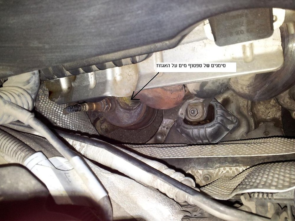

סממנים:
1)ירידת מפלס נוזל הקרור.
2)שאריות סימני אידוי של נוזל הקרור על ההאגזוז, בצבע ירקרק צהוב.
3) ריח אדי נוזל קירור לאחר הנסעיה, בעקבות הטפטוף על האגזוז.

עדכון קטן, הנזילה הופסקה והפקק עלה 85 ש"ח.
