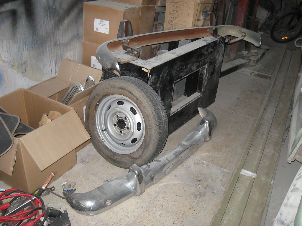

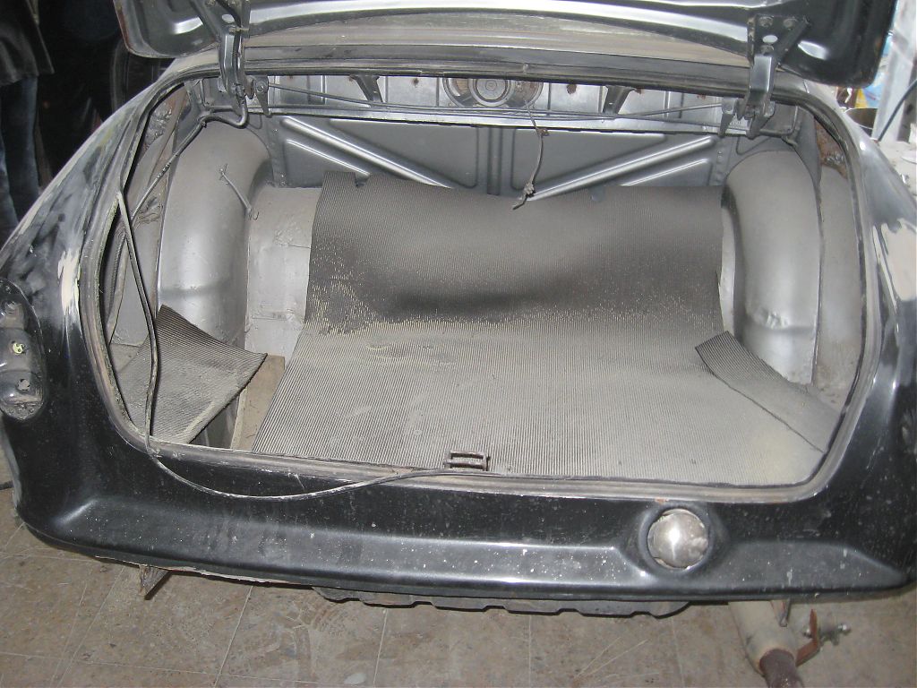

פירוק האביזרים:את האביזרים אני מפרק לבד.לא נותן לפחח לפרק.
1.הוא לא יפרק הכל.
2.את החלקים והברגים אני שם בקופסאות(אני יודע שהפחח לא יעשה זאת).
3.כדי לדעת איך להרכיב מה שפורק.
4.נהנה מהעבודה :lol:

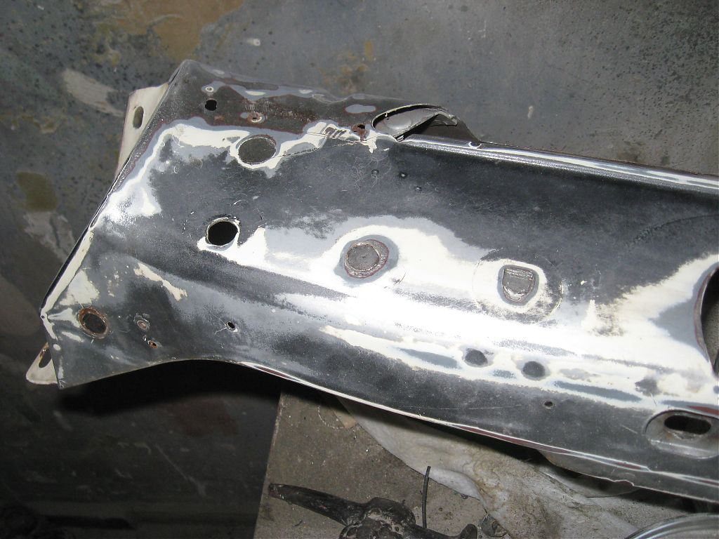

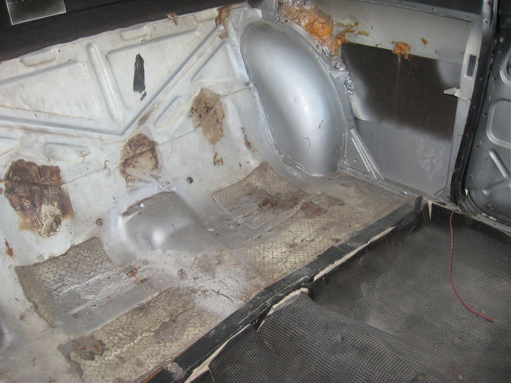

במקביל לפירוק,הפחח מלטש את כל הרכב,מנקה ,ומוריד את פיצוצי הצבע.הרכב די נקי מחלודות,ואין תיקוני חלודה עמוקים.

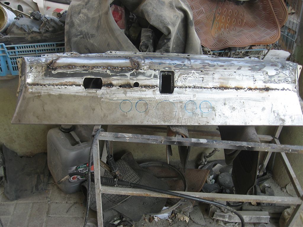

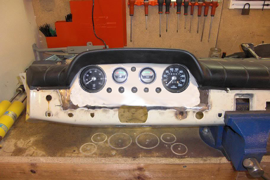

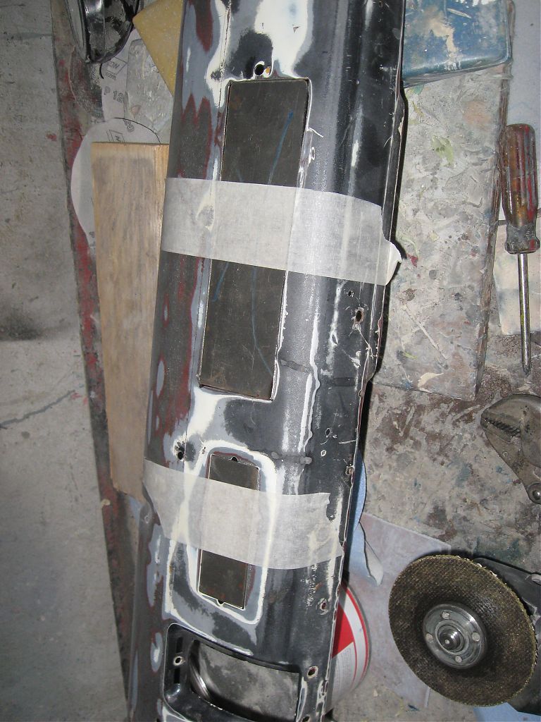

פירוק ה"הדאש".השינוי הראשון שרציתי לבצע היה בדאש.הכוונה היתה לקבל משטח ללא חורים,ולשנות את מיקום השעונים.

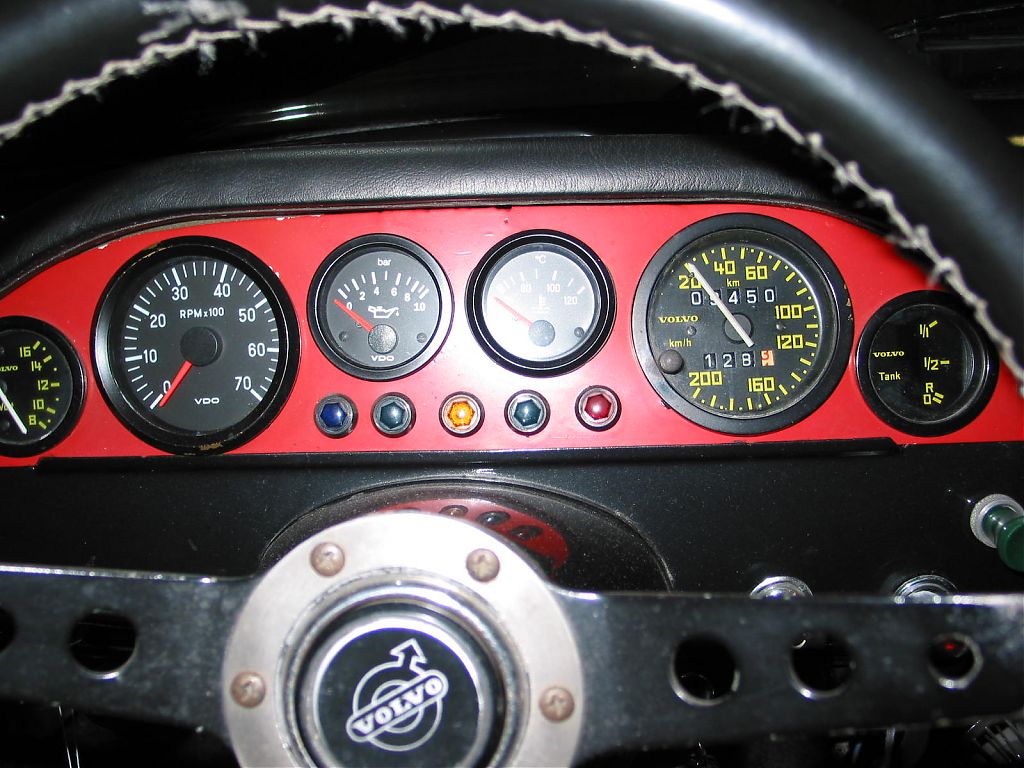

מיקום השעונים.לא ניתן היה למקם שעונים בחלקו העליון של הדאש.החלון הפריע.הכוונה היתה לשים 2 שעונים של 85 מ"מ.מד מהירות ומד סיבובי מנוע.עברתי לתוכנית הבאה.הוספת לוח מתכת לחלקו התחתון של הדאש המקורי.

לגבי השעונים,תודה.בניתי כבר דאש ולוח שעונים.אני מעלה תמונות בקרוב.
