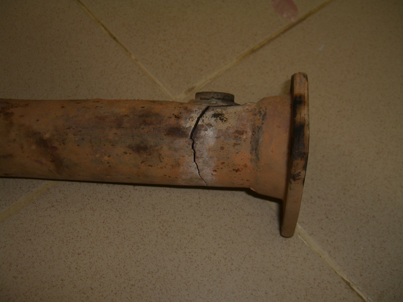

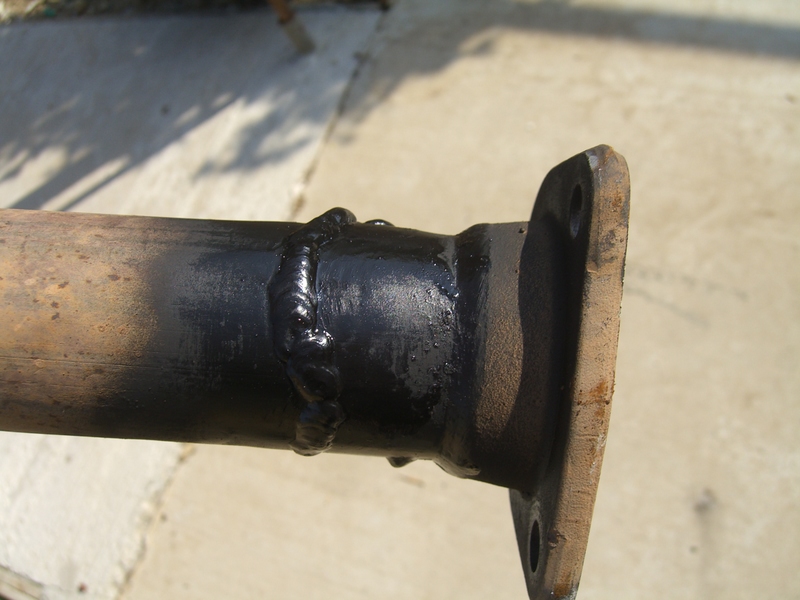

האם ניתן לרתך ע"י רתכת co2 ?
יש לי נסיון סביר בריתוך כזה וראיתי שעובי הסעפת הוא יותר מ 1 מ"מ
יש שם סדק בריא.. תמונה בערב בע"ה..
האם זה ממתכת רגילה? (ברזל..)
תודה

ממ

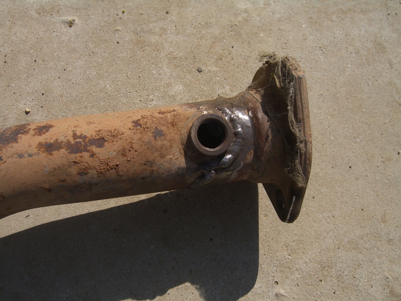

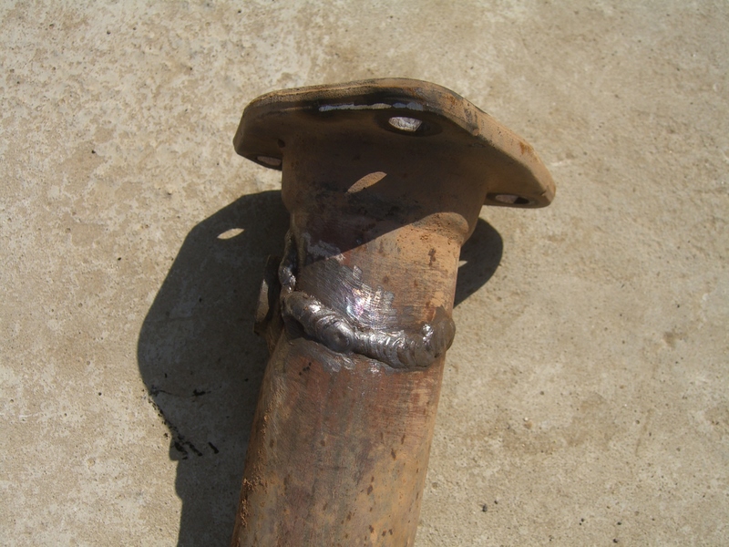

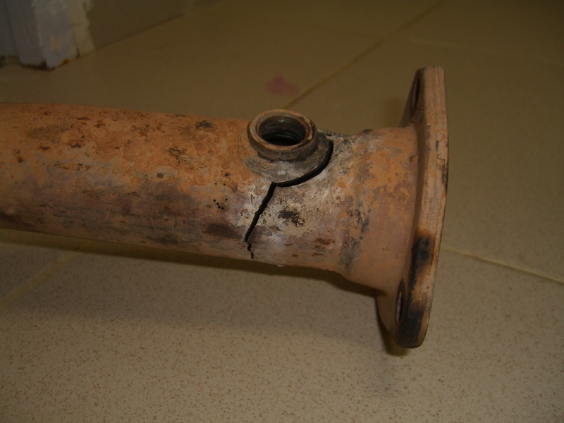

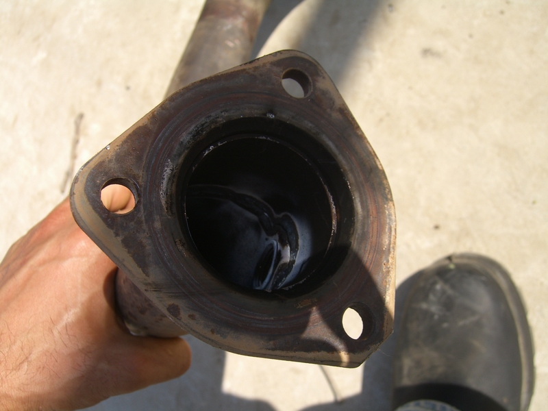

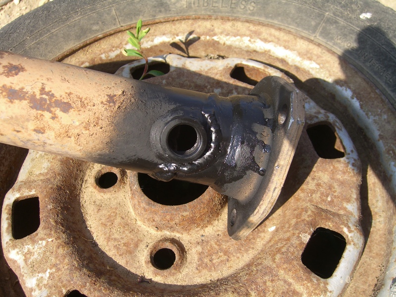

אני מוסיף תמונות
בעצם להדגיש את השאלה:
האם זה סוג של סגסוגת או יציקה או משהו אחר?

תשמע, הסדק שיש שם לדעתי כבר עבר את נקודת האל חזור.
אני חושב שעדיף לך לחפש סעפת אחרת מפירוק.
אבל בכל מקרה אם תרצה להתייעץ עם בעל מקצוע אז פנה לאחד הקאליברים בתחום זיו פורת ריתוכים והידראוליקה.
לדעתי אתה יכול לנסות לרתך בזהירות, לא לעשות חור. בכל מקרה אני לא חושב שזה יחזיק מעמד זמן רב, לאור העומר והגודל של הסדק.
כפי שכתב עזרה רצוי לחפש מפירוק.
אם תטפל קבוע אצל אותו מוסכניק, יגיע השלב שהוא יפסיק לעבוד עליך וסתם יהיה יקרן...
