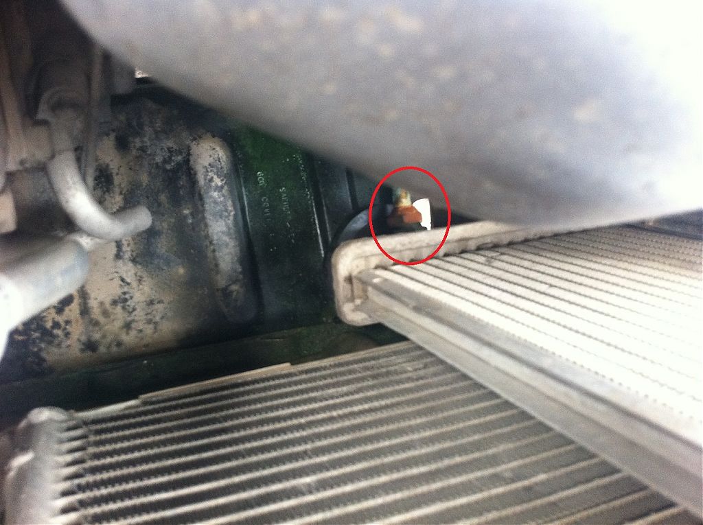

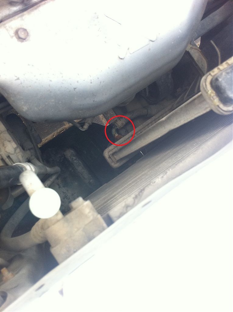

חזרתי לעדכן, החדשות הטובות הן שקצף אין.
אבל, מיום סיום הניקוי והחלפת נוזל הקירור, היה קצת חוסר במיכל העיבוי.
לפי התמונות ניתן לראות שיש שאריות של נוזל הקרור על המגן פלסטיק למטה.
בנוסף שמתי לב, שהבורג והצינור שינו את צבעם בניגוד למה שהם היו בשבוע שעבר.
הבורג כנראה החליד קצת, והצינור שמחובר אליו ניהיה בין ירוק ללבן. אולי בגלל הצבע של הנוזל קירור.
עוד משהו ששמתי לב, שמד החום עולה יחסית מהר לאיך שהוא היה עולה פעם.
אבל הוא אף פעם לא עבר את החצי.
כנראה כבר אין מנוס אלא ללכת למכון רדיאטורים.
יכול להיות שהחלפת בורג/צינור יפתרו את הבעיה?
זאת אומרת שכל הנוזל קרור שמילאתי ילך לפח?

לא צריכות להיות שאריות של נוזל קירור.
נגב את האזור כך שלא ישארו סימני צבע ירוק.
בדוק אם סימני הנוזל מופיעים שוב לאחר נסיעה.
אם כן, יש דליפה במערכת הקירור (ברדיאטור או בצנרת או במחברים).
