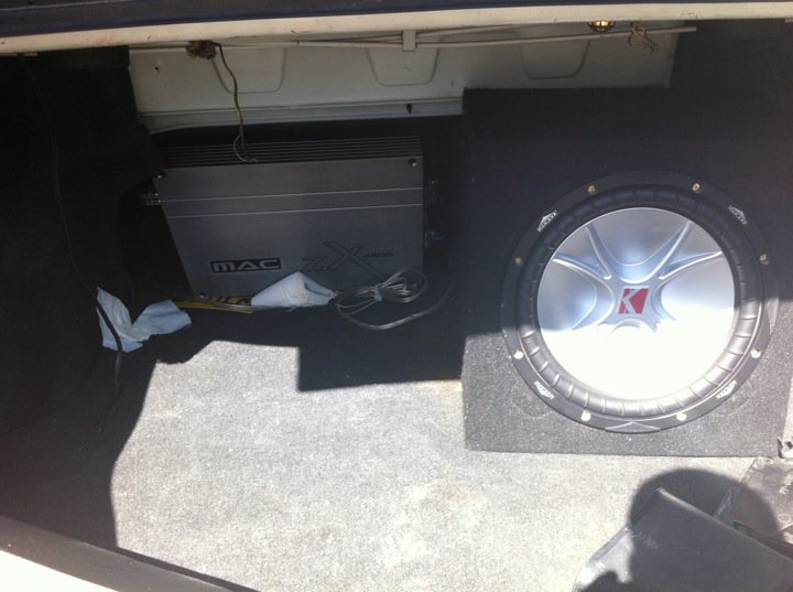

שלום לכולם.
ברשותי קומפוננט מורל דוטק אוביישן 6
מגבר mac audio zx4500
רדיו דיסק clarione cz 200A
וסאב של קיקר cvr
כאשר אני מגביהה לכיוון ה28,אני שומע שהקומפוננט מחרחר,מזייף,אני לא יודע אם זה קשור לכיוון של המערכת,או שזה מה שהקומפוננט מסוגל לתת,אשמח לקבל עזרה תודה ויום טוב!:)

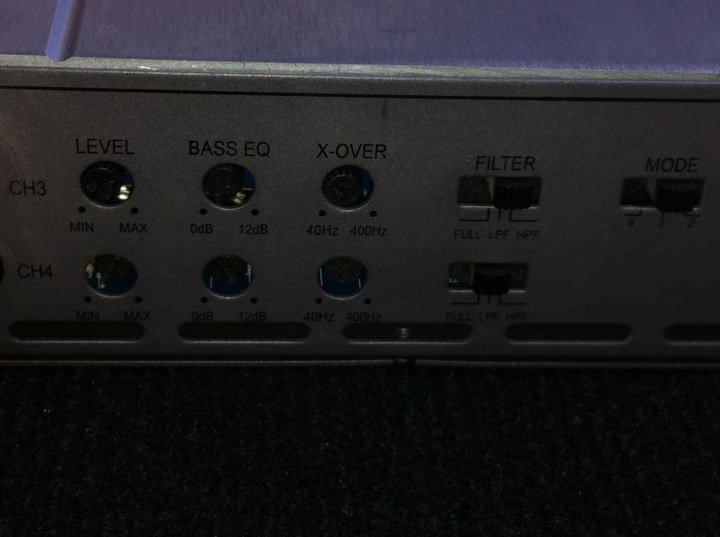

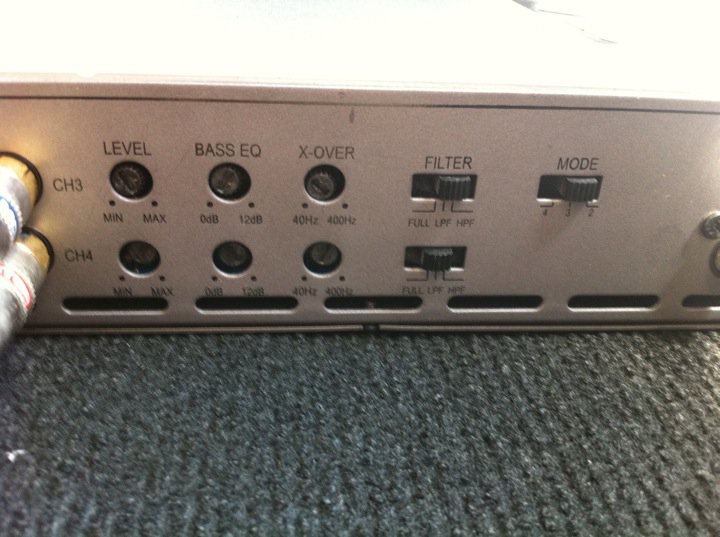

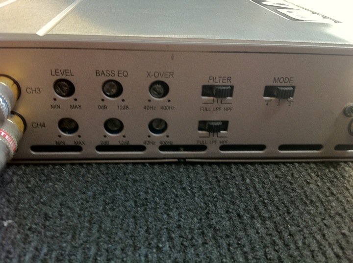

הפעל את זהשבמגבר, במידה וקיים וכוון אותו לאזור ה 80-100 הרץ
Pioneer P90RS | Celestra RA | Seas Lotus Reference
האם הפעלת על הערוצים במגבר שמרימים את הסט הקדמי את הקרוס אובר למצב HPF?
תנסה לחסום אותו בתור התחלה בHPF בתדר 80 הרץ... תגיד אם משתפר...

צהריים טובים לכל חברי הפורום,הקרוס במגבר מכוון על 80-100 הרץ ב- HPF הלאודנס ברדיו דיסק מכובה והבאס על אפס מה כבר יכולה להיות הבעיה?

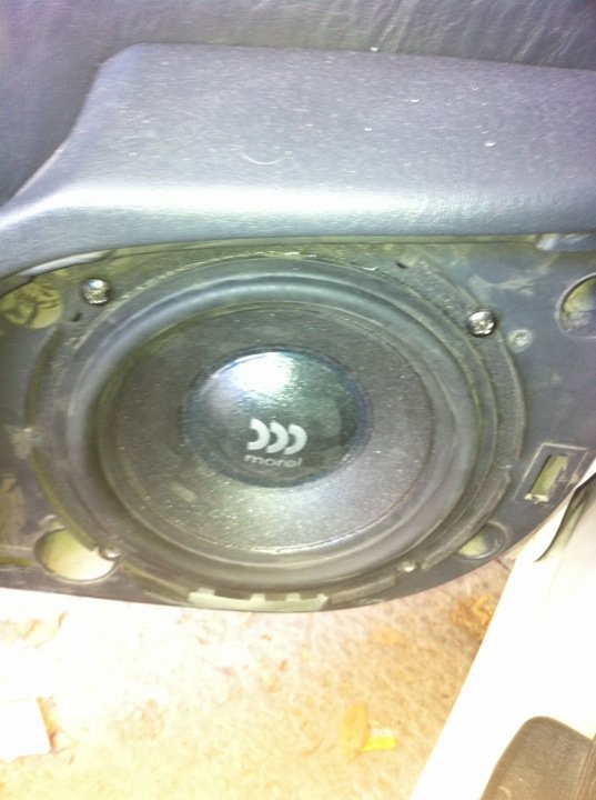

איך המידבאסים מותקנים? הם מאחורי הדיפונים?
הם יושבים על טבעות עץ?
יתכן והם פשוט נוגעים בדיפון...
Pioneer TS-X150
שתי שאלות - למה המגבר על MODE של 2 ערוצים במקום 4?

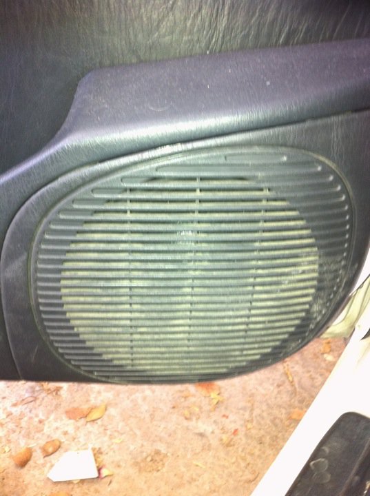

שאלה שניה - מה קורה כשאתה נותן למידבאסים לנגן בלי הגריל העליון של הדיפון?
לא נראה שהם מותקנים על טבעות עץ - יכול להיות שהם מנגנים ישר על הדיפון ומשם הרעידות ובגלל זה אתה מקבל קקה של תוצאה.
Pioneer TS-X150

לא נראה לי שהבעיה היא ההתקנה למרות שהיה עדיף לייצר טבעות עץ אבל טבעות זה לא הפיתרון לכל תחלואי הסטריאו ברכבים
וכמו שזה נראה הרמקול יושב טוב על טבעת התאמה כמו שצריך
לא הכי היי פיי אבל בטח שלא נראה כאילו זו הסיבה לבאס מעוות בווליום גבוהה

אז ככה,הקומפוננט מחובר,והסאב מחובר בגישור,כאשר אני מעביר את זה למצב 4 או 3 הסאב לא עובד.
בקשר לדיפון הרמקול יושב על יציקה חזקה של הפלסטיק ולא סתם על פלסטיק מקרקש ,לא ניראה לי שזה גורם את הבעייה,הגריל ניבדק והסראונד של הרמקול לא נוגע בגריל
