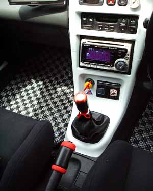

שלום לכם חבריה... מת על הפורום הזה...
הייתי רוצה לדעת איפה כמה ולמה... על שטחי אלומיניום
8)
ונכון יש את הפס הזה בשמשה הקדמית בצבע הרכב... איפה משיגים כזה ל206 XS?
תודה חבריה
לגבי הפס אני מניח שאתה מתכוון לזה שעל השמשה הקדמית למעלה , לרוב בצבע הרכב ואף כתוב משהו (כמו אצלי)
זה פשוט 2 מדבקות , האחת בצבע הרכב והשניה כתובית , אני עשיתי בשטמפר בפ"ת אצל היפר שלט
שטיחי אלומניום יש ב FAST AUTOSPORT , E&A SPORTS , ועוד

בנוגע לשטיחים - ניתן לעשייה עצמית - קנה בסלמה בת"א (יש שם רק חנות אחת גדולה לאלומיניום) משטח אלומיניום מרוקע מ 150 עד 250 ש"ח תלוי ברמה- ריקוע רגיל או יהלום(מוכסף יותר).
ועכשיו על החלק האחורי מדוד את השטיחים שלך וסמן בטוש קבוע והקפד על כיוונים נכונים וזכור שאתה עובד "הפוך".
כעת- גש למסגר שיחתוך לך וגם ישייף יפה את הפינות - כך תימנע מן הגומיות השחורות המגעילות שנהוגות לעיתים בארץ.
המלצות על כזה - יוסי מרעננה מול הקניון רננים בצד צפון
החלק הקשה- קיפול והתאמה אל הרכב שלך - לאט לאט -
עם פטיש ומגבת ישנה להגנה לאלומיניום את הפינות הסוררות לעקם.
על המדרכה את השטיח כולו לזווית רצויה.
יש כאלה הממליצים על חיתוך השטיח של הנהג מעט יותר כדי למנוע ממנו להפריע לדוושות ואני מציע לך שתקנה סקוטש אמריקאי בהום סנטר ותדביק לשטיח המקורי של הרכב (זה ייתפס בו נהדר).
בכל עזרה שתידרש כולל הדגמה אני כאן.
