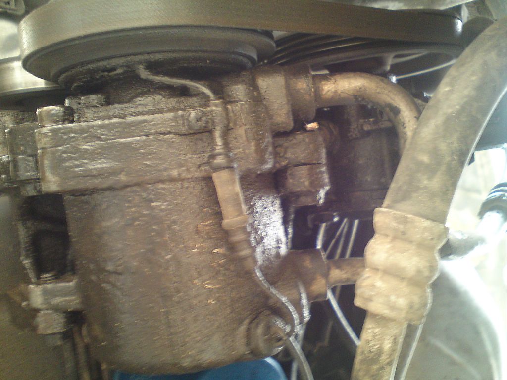

כשאני מפעיל את המזגן בבלנו סיבובי המנוע אינם יציבים מה יכולה להיות הבעיה ?
המזגן מקרר מעולה אבל שמתי לב שישנה בריחת שמן קלה מאחד הצינורות שלו.

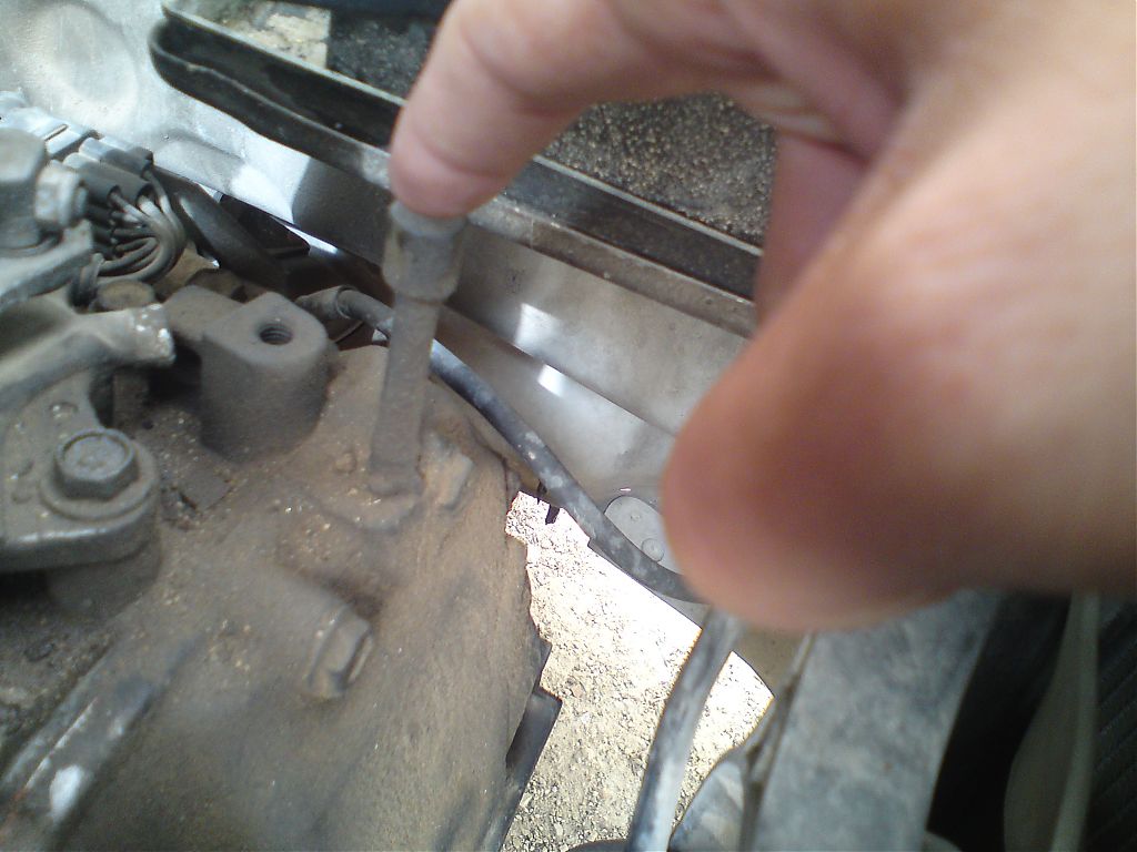

ועוד שאלת בונוס שמתי לך לזרבובית לא מזוהה היוצאת מעל הגיר , מה תפקידה בכוח ?

דרך נשם הגיר יוצאים אדי שמן גיר כאשר התיבה מאוד מיתחממת, נוצר לחץ מסויים. שמעתי על מיקרים שאם נשם זה היה סתום פשוט מדיד השמן גיר עצמו החל לקפצץ לו אחוצה כי האדים חיפשו לאן לצאת והאופציה היחידה שלהם והכי נגישה הייתה דרך פתח המדיד. לא שזה יכול לגרום לנזק כלשהוא אבל סתם ליידע.
