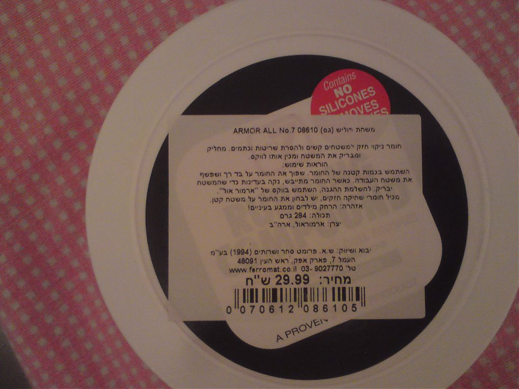

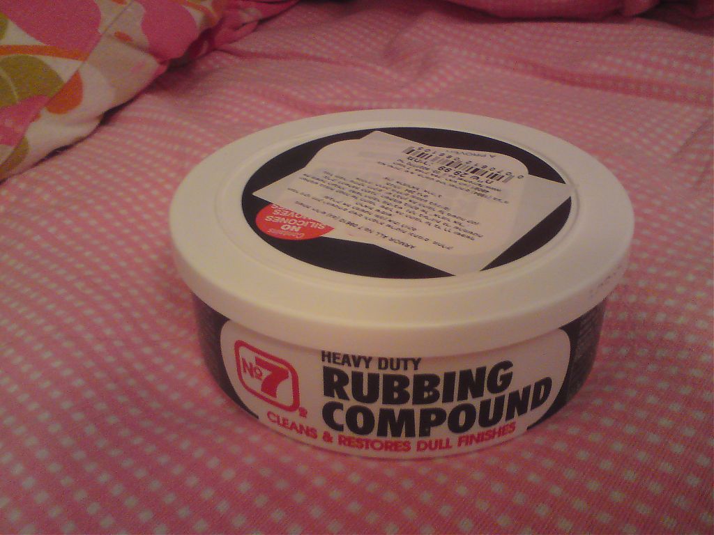

יש את הפוליש הזה, שרכשתי לא מזמן והסרתי איתו מספר כתמים מהרכב.
פעל בצורה טובה ביותר.
כמו שאתה רואה המחיר 30 ש"ח.
ל'
ל' תודה רבה לך.
לאחר שאני אקנה את הפוליש, איך בעצם מתבצע הקירצוף? באמצעות מטלית רגילה?

ליטל את קנית את הפוליש הגס.
סביר להניח שהפוליש הנל ישאיר לבחור שריטות.
יש לטרטל חומר נוזלי מסיר שריטות בבקבוק ירוק, זה גם יוריד את כתמי הצבע וגם לא ישאיר שריטות.
יש להשתמש עם מטלית רכה כמו מיקרו פייבר או בד כותנה על משטח נקי ללא אבק.
במידה והסקוטש השאיר לך שריטות עליך לבצע פוליש גס ולאחר מכן פוליש עדין יותר.
