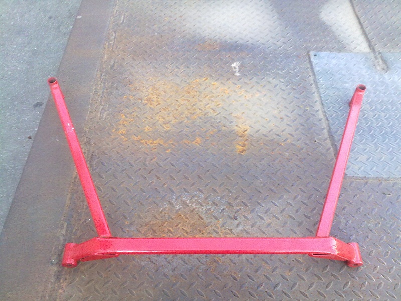

הצלחתי להשיג מוט חיזוק תחתון ייעודי לרכב שלי פונטו hgt, שייך לחברת omp.
השאלה היא האם יש טעם להרכיב אותו, ומה אני בדיוק מרוויח פה ועל מה אני יצטרך להתפשר.
מבחינת התנהגות ואחיזה:
כרגע הרכב עם קוילאוברים של vmax מתכוונני גובה, מקדימה הוא כרגע מונמך 60 מ''מ עם אופציה לרדת עד 70 או לעלות ל30.
הרכב גם ככה מריח את האספלט עכשיו ועם הוספת המוט אני מניח שאני יצטרך להגביה אותו טיפה.
הצמיגים הם של טויו r1r במידה 15 50 195 אם זה משנה
בעל המוט רוצה עליו 500 ש''ח, המחיר די זול בייחוד שמוט חיזוק עליון עולה 800 ש''ח כחדש, אבל בכלל שווה להוציא את הסכום הזה או שמיותר לגמרי?

השילוב של סטראט קדמי תחתון עם הנמכה על רכב שמיועד להתנהלות יומיומית זה מתכון כמעט בטוח להשבתה מאוד מהירה של הרכב (כבישים עם הפרשי גובה,מכסי ביוב בולטים וכן הלאה).
התרומה של הסטראט הקדמי התחתון היא "סגירה" של השילדה מקדימה ומניעת עיוות שלה במצבי קיצון.
התרומה המתקבלת היא הגברת האחיזה בציר הקדמי ומתיחת מגבלות האחיזה.
החיסרון הוא שההדרגתיות באיבוד האחיזה פוחתת, כלומר הרכב "פחות יאותת" לך שהוא עומד לאבד אחיזה וזה יקרה בבת אחת,נשמע מאיים אבל אחרי שלומדים את המגבלות החדשות של הרכב זה כבר הרבה פחות מאיים וזה שינוי מאוד מורגש (לטעמי).

התחלה של ההודעה שלך והסוף הם הפכים לחלוטין.
מצד אחד אתה מדבר כאן על מתכון בטוח להשבתה מהירה, ומצד שני אתה אומר שזה רק נשמע מאיים.
הוא מדבר על פגיעה פיזית עם סטארט תחתון והנמכה (הסטרט יכול להיפגע פיזית ממכסה ביוב בולט לדוגמא, ולעוות את השלדה).
האיום הוא מדבר על תת היגוי פחות פרוגרסיבי, וזה פחות מאיים ממה שזה נשמע.

edan82, תוודה על התשובה, זה בדיוק החשש שלי, כרגע אני 5 סנטימטר מהאספלט, עם המוט אני יירד למרחק של 2 סנטימטר בערך:shock: :shock:
אבל אם אני יגביה אותו בעוד כ3 סנטימטר אז אני נשאר באותו המצב.

רק אחרי שתחבר אותו תוכל לדעת כמה הוא רחוק מהכביש.
יכול להיות שהוא נכנס פנימה ותוכל להשאיר את הרכב באותו גובה.

אצלי הסטרט התחתון עדין יותר גבוה מהקרטר.
חפש מידע בפורום בחול על ההשפעות שלו,זה משתנה מרכב לרכב,ואתה חיב תגובה ממישהו שהרכיב ברכב הספציפי כמו שלך.
אצלי עם שילוב של עוד כמה פריטים העלה את האחיזה וחדות ההגה בכמה רמות.
וזה באמת פחות מאים משאנשים אמרו פה,הרכב נהיה הרבה יותר צפוי,אבל הי זה משתנה מרכב לרכב שוב.
הוא לא יכול לתת לך אותו לסיבוב ניסיון?
