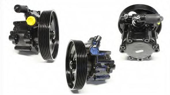

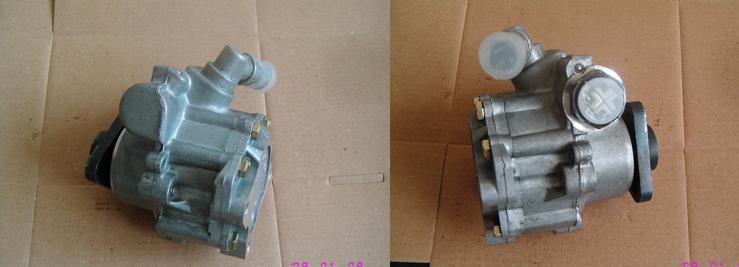

לאחרונה שמתי לב שיש נזילה קלה של שמן הידראולי מהמשאבה, כרגע הנזילה היא קטנה ואין אפילו ירידה במפלס השמן ההידראולי אבל אני חושש שהיא תחמיר.
בחברה כרגיל רוצים מחיר מופקע של 1600 ש"ח + מע"מ.
מצאתי משהו שיש לו משאבה דומה מאוד חדשה לגמרי של סיטרואן שמוכן למכור לי אותה במחיר נמוך מאוד.
הבעיה היא רק שעל המשאבה שלו מורכב מין רוטור במקום הפולי.
השאלה היא האם לדעתכם אוכל להחליף את הרוטור שלו בפולי שלי?
האם אפשר יהיה לחלוץ את הרוטור והפולי מהמשאבות ולהחליף בינהם?

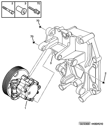

צילמתי את המשאבה החדשה עם הרוטור והמשאבה שלי עם הפולי ושרטוט של המשאבה.
עודד, אני מעוניין בפתרון דומה אם יש אפשרות ואם הדבר עדיף על שיפוץ.
תודה רבה
