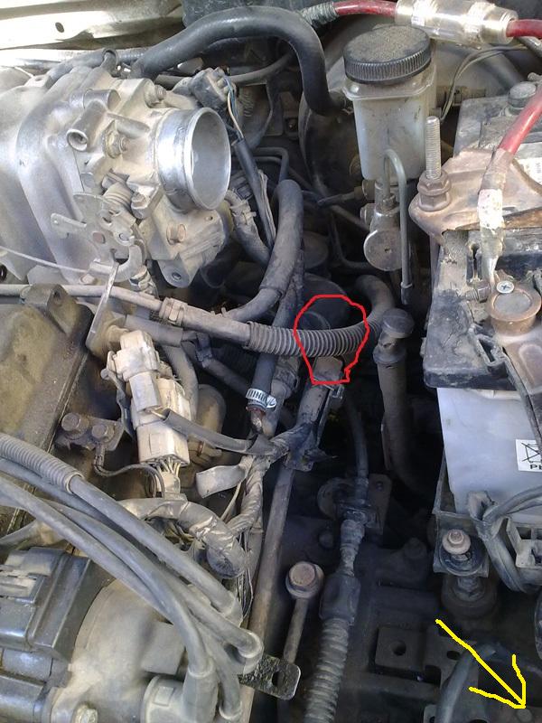

פתח את מכסה המנוע, ליד המצבר יש קופסאת פיוזים, הוצא את הפיוז ABS(רשום על הקופסא).
על אחריותך בלבד.
הצעתי היא שלא תעשה זאת ותקח את הרכב לתיקון בהקדם האפשרי.
שהחיישן VSS (שבגיר) תקול המד מהירות והק"מ לא יעבדו.
יכול להיות שהחיישן באחד הגלגלים לא תקין.
אל תזניח וטפל בהקדם האפשרי.

מהי עלות חיישן VSS והאם אני יכול למצוא אותו בכל חנות חלפים ?
החיישן הזה צריך להיות מתאים לרכב, זה לא משהו אוניברסאלי וסביר הניח שלא תמצא חליפי, אני מציע שתתקשר ל"חזי דלאל" (חפש בוגל) ותברר הוא מחזיק חלקים מקוריים/חליפיים באיכות גבוה למאזדה .
