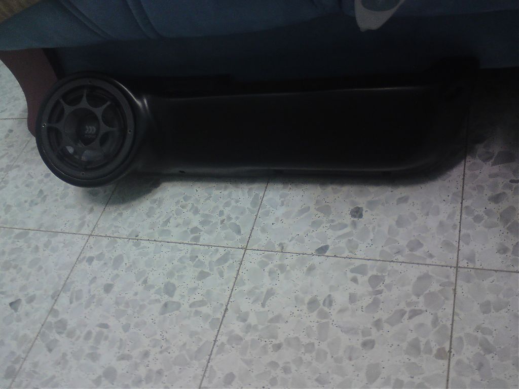

אולי יש גומיות ב205 אבל ב106 יש קונקטור מאוד בעיתי ולכן העדפתי לעשות קדיחה בדלת מאשר להסתבך איתו.
בקשר לגימור - אני יודע שהרמה לא הכי גבוהה אבל כששמתי את הסקיי לא ראו את הפאקים הקטנים האלה. לא לשכוח גם שהתמונות צולמו בלילה עם מצלמה של פלאפון.
את הבד סקיי תפרתי שיתאים לקימורים של הפוד אבל לא הדבקתי אותו עדיין.
הקונקטור הוא עשוי מפלסטיק קשיח והצורה שלו היא כמעין שופר ב90 מעלות, הצד של הדלת רחב לחיבור של כל החיבורים (חלונות חשמל, נעילה מרכזית, רמקול..)
והצד העליון דקיק, מה שלא מאפשר שום השחלה נוספת של קבלים, בנוסף הכל צפוף בקונקטור וכל קדיחה בלי להבין מה הולך שם בפנים תיפגע בקונקטור, לכן ניבחרה האפשרות לקדיחה בדלת והמשך העברת החיווט דרך הצינור של הקונקטור.

עבודה יפה מאוד סה"כ.
הרבה שאפו על היוזמה ועל העשייה.
למה כבר לא ניצלתם את ההזדמנות להתקין את הטוויטרים בקורות?
Pioneer TS-X150
באמת נראה מצוין.
גם כשאני החלפתי חיווט הייתי צריך לקדוח לתוך הדלת (לא נעים בכלל) אל תשכח לאטום את החור!

קודם כל תודה על התגובות. אתם יכולים לראות לפי התאריכים של ההודעה הקודמת שלקח לי הרבה זמן לעשות את זה (אני חייל וזאת עבודה ראשונה שלי). המצלמה של הפלאפון שלי לא מחמיאה כל כך לתוצר האמיתי אבל אפשר לראות בערך מה יצא.
בקשר לשאלה שלך אדי - לא ממש חשבתי על בנייה בקורות, התחלתי לשחק עם הטוויטרים כשהם היו על הדשבורד כל שלושה ימים שיניתי את הזוויות של הטוויטר ובסוף הגעתי לאון אקסיס מלא שהייתי מרוצה ממנו אז השארתי את זה ככה. אולי בעתיד נשתדרג :-)
וצריך להיות גניקולוג בשביל להעביר את החוטים בתוך הקונקטור וזה אחרי שקדחת בלי לפגוע בשום דבר. השתמשתי בגומי מיוחד שמתכווץ על הכבל ומרחתי מסביבו סיליקון אני חושב שזה יספיק.
בידוד כוויץ וסיליקון - מספיק טוב - תוודא שסמת מספיק סיליקון.
לגבי להיות גניקולוג - אני לא חושב שהם מתעסקים עם "פתחים" כל כך קטנים שהגישה אליהם כל כך קשה :-P
צריך להיות הרבה יותר מגניקולוג עם רכבים צרפתיים - צריך להיות מיקרוביולוג :-P:-P:-P
Pioneer TS-X150
הגומי הוא שונה מבידוד מתכווץ סטנדרטי הוא מאוד עבה וחזק יותר, שמתי אותו רק איפה שהחור בדלת נמצא ומשם המשכתי עם בידוד רגיל.
