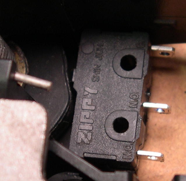

ראה תמונה.
במידה ויש לך ניסיון בהלחמות תוכל לתקן זאת לבד, אף מוסך לא מתקן או מחליפים את המיקרוסוויצ'ים מכיוון שלא ניתן לרכוש כאלו בדיוק.

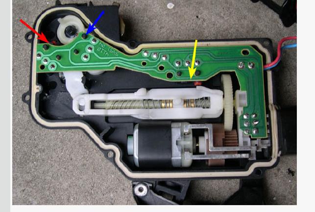

4 המיקרוסוויצ'ים מולחמים למעגל המודפס של מנגנון הנעילה לכן תחילה עלייך לפרק את המנגנון ולזהות האם ההלחמות נסדקו או הבעיה במפסקים.
אני אישית רק עברתי על ההלחמות והבעיה הסתדרה.

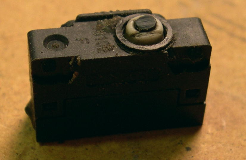

במידה וכבר מפרקים מומלץ להחליף את המפסקים מכיוון שהראש של המפסק עשוי מפלסטיק והוא נשחק עם הזמן ולא נלחץ.
ראה תמונה.
