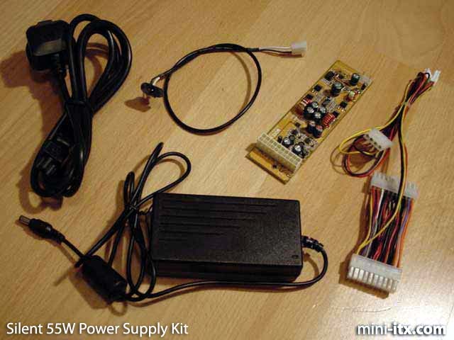

נחזור לספקים, בד"כ מדובר על ספקי ATX שמעבירים מהDC המג'עג'ע של הרכב (בין 11 ל-14.4) ל12 וולט יציב שממנו יש נגזרת של 5+ 5- 3.3+ ו-12-
הבעיה המרכזית היא איך להוציא הספק גבוה יחסית, שיהיה גם יציב ובנוסף גודל הספק אמור להיות קטן ככל האפשר ולהיות גם קריר ככל האפשר.
כיום יש מספר דיי קטן של פתרונות :
1.Morex 60W PSU
כמו שניתן לראות, קומפקטי מאד (מדובר ביחידה עם הלוח, לא הקופסה השחורה!) אך מנגד מספק רק 60 וואט שזה אולי ללוח+מעבד, דיסק 2.5 אינצ' (לאפטופ) וSLIM CD/DVD, שזה מאד מאד גבולי.
חסרון נוסף הוא שהמוצר דורש כבל ATX שיוצר מגבלה של מקום ברוב המקרים, השאיפה היא להגיע לקופסה אחת כולל ספק כמו בHU סטנדרטי, ולא לפזר את המחשב להרבה יחידות.

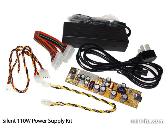

3. Lex 110W PSU
מוצר דומה בכמעט פי 2 הספק מהקודם וזאת בעזרת "שיפורים" של המעגל הקודם, מזכיר קצת את השיפורים של המגברים של אסטרו.
