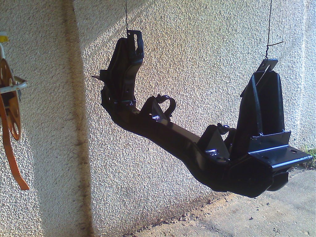

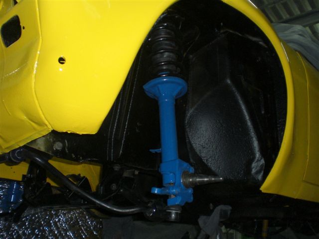

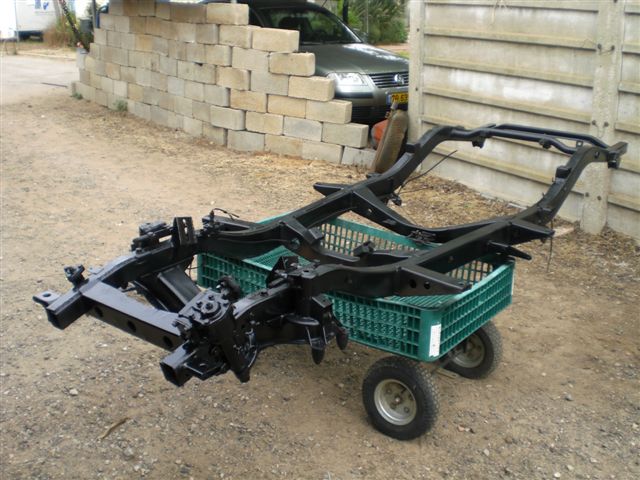

יש דוגמאות רבות בשירשורים שלי על האסקורט והבריסקה
הנה כמה:
