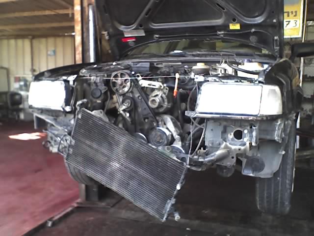

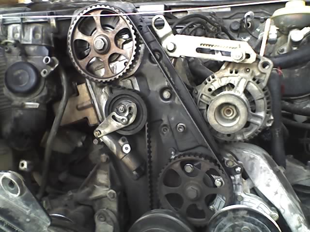

התמונות להמחשה: מימין באווטר שלי, הרכב לפני הפירוק , בתמונות המצורפות, הרכב לאחר הפירוק.
