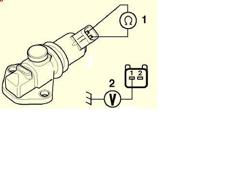

אם היונית ברגלית הקלצ' מתפקדת, כלומר פעם מחברת ופעם מנתקת. בדוק את מנוע הצעדים,
בין רגל מס' 1 לגוף 12V, התנגדות על המנוע 6-20 אום.אם גם כאן בסדר התקשורת בינהם פגומה, כלומר נתק או קורוזיה על המגעים.
