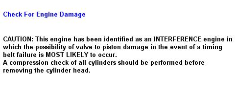

3. אפשר להרכיב רצועת טיימינג ולראות מה קורה, אבל אפשר גם לחכות לתשובה של מישהו שכן יודע אם המנוע הזה הוא INTERFERENCE או לא, ולא לתשובה של גולש שספק אם מבין בכלל את השאלה, ואז אני אוכל לעזור לבחור לקבל החלטות נבונות יותר. אם המנוע הוא לא INTERFERENCE אז הסיכוי הוא לא 1:10 (שהובאו על סמך איזו סטטיסטיקה?) לכך שלא נגרם נזק אלא אפס סיכויים לנזק.
4. בקיצור, מה שצריך זו תשובה פשוטה לשאלה פשוטה:
זה מנוע INTERFERENCE או שלא?
ולא תשובות לשאלות שאני כבר מכיר את התשובות להן, ולכן לא שאלתי אותן.

בתור אחד שעשה ראש לאוטו הזה מאותה סיבה בדיוק ( ולא באשמתי ששילמו למוסך כסף להחליף טיימינג והוא לא עשה את זה) אמרתי לך את זה.
הסטטיסטיקה היא על סמך בעל המוסך שטיפל לי ברכב ואמר שאחד מתוך 10 מנועים שהוא ראה בערך בחיים שלו יצאו בסדר.
בקשר להבנת השאלה אתה יכול להיות בטוח שהבנתי אותה - מנועי פיאט של האונו אם אני לא טועה מצוידים בINTERFACE.
אפשר בבקשה הסבר יותר מפורט?
רמז - אתה מדבר שטויות.
INTERFACE = ממשק בעיברית.
לפחות תעתיק נכון את המושג.
