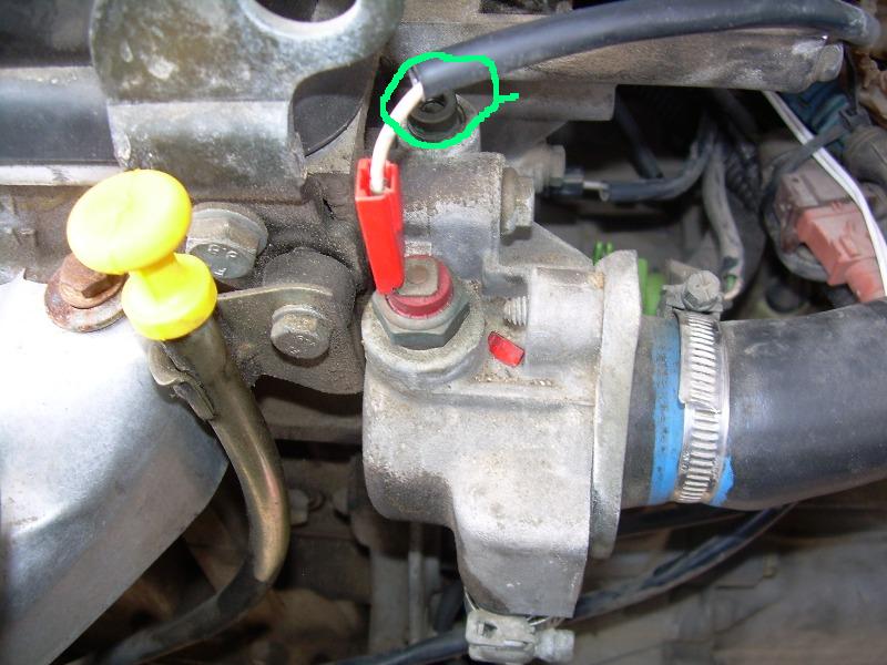

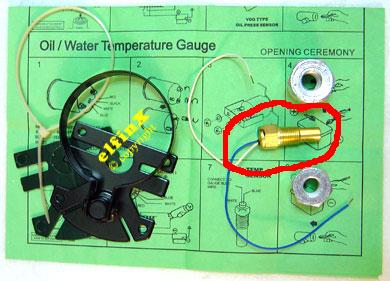

אבל אני רוצה להוציא את בורג ניקוז האויר , להגדיל את ההברגה הקיימת , ולהכניס במקומו , חיישן טמפרטורה .
מצ"ב תמונות .
להוציא את הבורג בתמונה הימנית .
להכניס את החיישן בתמונה השמאלית .

ואיך תנקז אויר?
לא יותר קל לקנות מתאם לצינור המים?

מה ההבדל בין בורג ניקוז שנפתח במעט , כדי שיצא אויר , לבין פתיחה של החיישן ? הרי שניהם ברגים .
מה גם שמנקזים מים פעם בשנתיים .
לאיזה צינור מים תתחבר ? איזה צינור מים נמצא תמיד במגע עם מים בעלי אותם טמפרטורה של המנוע ?

אז תוציא את החיישן טמפ שנמצא בבית טמוסטט ותכניס במקומו את החיישן החדש
אבל אז מנורת ה- STOP , לא תדלק . גם ככה המנועים הללו רגישים .

זהו. שאחרי שחקרתי קצת את הנושא ועשיתי כמה ניסויים נורת ה STOP לא נדלקת מהחיישן הזה, אלה יש חוט שחור שמחובר לחיישן אחר שיושב בראש המנוע ליד החיישן שמוציא אות למחשב(מתחת ליחדת המפלג).
אתה כול לפרק את החיישן שנמצא בבית טמוסטת ולהרכיב חדש אני מאמין שהחיישן הנ"ל נשאר כי היה בשימוש ברכבים שהיה להם מד טמ"פ מקורי.
אם אתה רוצה לוודא את מה שאמרתי אתה יכול לנתק את החוט השחור הנ"ל ולגעת איתן בגוף הרכב ותראה שהנורה נדלקת.
בתמונה שצירפתה מצד ימין של החיישן עם הגוף הירוק (אות למחשב) יש חוט שחור זה החיישן שמדליק את הנורה במקרה של התחממות.

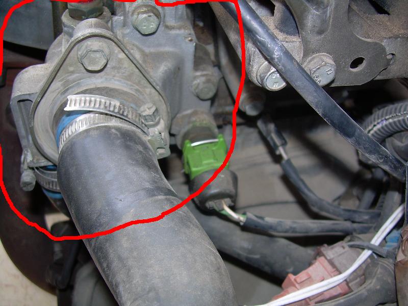

כול מה שאני רוצה לדעת , זה כמה קשה לפרק את החלק שאותו סימנתי , כולו , והאם בעת ההחזרה , יש להשתמש באטם או סיליקון .
העלתי עוד תמונה , כדי להמחיש שאני רוצה לפרק את כול החלק המסומן (ולא רק את החלק שמתחבר לצינור) .

לגבי שאלתך הראשונה.
במקור קיים אטם בין בית-הטרמוסטט למנוע.
כיום אתה לא חייב להשיג את האטם הזה.
מה שתעשה זה תמרח סיליקון אדום על בית הטרמוסטט וגם על פלאנג' המים.

אני לא מפרק את פלנג' המים , ובכול מקרה אין לו טרמוסטט .
אבל אני מבין מדבריך שלבית הטרמוסטט , לחלק הגדול , כן יש אטם ?
אני מעדיף אטם מאשר סיליקון .
