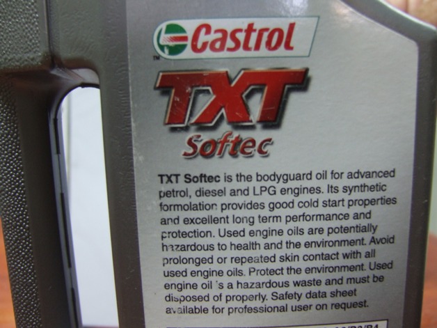

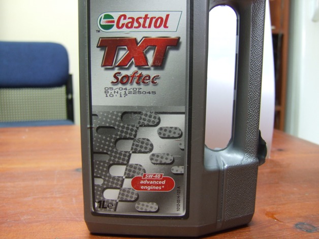

שמן סינטטי מלא.
מתאים למפאטים:
אמריקני SPI SL /CF
אירופאי ACEA A3,B3
צמיגות 5W40
מופיע בשני גדלים:
1 ליטר
4 ליטר
ל'
השמן מהסוג הזה מתאים לרכבים החדישים ביותר שנמצאים בשוק כרגע.
הרכב הוא רכב בנזין נכון?
ל'
הרכב לדעתי יכל להסתפק בשמן 10W40 MAGNATEC.
רכישת השמן TXT לדעתי היא הוצאה מיותרת, וכמו כן השמן כמו שכבר ציינתי מיועד לרכבים חדישים יותר.
