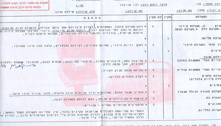

הבדיקה בוצעה לפני כיומיים.
מאז הרכב עבר את התיקונים הבאים.
כיוון פרונט. תיקון נעילת מכסה מנוע, טיפול גדול, בק' תושבות מנוע (שנמצאו תקינות במוסך).
להלן התוצאות (הסורק לא סרק את כל הדף, הוא גדול מידיי [הדף]).
מה דעתכם?
אגב - המזגן גם תוקן. היה חסר רק גז. אין נזילה.
הרכב נשמע במצב טוב מאוד.
כמה ק"מ עברו החלקים הכוללים (בולמים ושות')?
חוץ מבעיה אחת - רדיאטור חימום עפ"י הבנתי, נרשם כי הוא לא תקין - בדקת? עובד?
חוץ מכמה שטויות, כמו הפלסטיקים, והמכסה לדלק אין שום דבר מיוחד.
נראה שאפילו אין נגיעה בשאסי, שזה טוב - רק מכות פח.
אני במקומך הייתי קופץ, נשמע טוב מאוד - מקס', תן קפיצה לפחח ומוסך, רק בשביל להיות בלב שלם לפני, וזהו.

התוצאות נראות די טובות לרכב משנת 96.
ביררת מה המשמעות של מנוע מייבוא? ומה המשמעות של תיקוני מרכב (הכוונה לאיזה חלק)?
כדאי לך להיכנס עם הרכב למוסך ולבדוק את המנוע ואת הגיר (את עניין התושבות).
אם זה הכל כסת"ח (כמו שזה נראה) אז אמרתי בשרשור הקודם אבל אני אגיד עוד פעם: תתחדש!

על פניו בדיקה טובה.
השאלה המרכזית למה ומתי הוחלף המנוע?
האם יש קבלות על המנוע?
והאם המנוע שהוכנס עובד יפה,לא מקרטע ולא אוכל שמן.
אם המנוע מאושר כחוק,ועובד יפה ויש קבלה , זו תהיה קניה טובה-כמובן תלוי המחיר

למה מישהו נוסע בלי מע' אוורור פנימית? מנגנוני שמשות ודלתות לא תקינים? זה ששמו גז במזגן לא אומר שהגז לא ייעלם עוד שבועיים, ורוב הסיכויים שזה מה שיקרה אם לא תיקנו דליפה. למה בן-אדם נוסע עם גלגלים רועדים? כיוון פרונט לקוי? פלסטיקים פנימיים שבורים? זה מעיד על התייחסות מסריחה לרכב.
כל פריט, כשלעצמו לא מאוד גדול, וניתן לתיקון, אבל השאלה היא לגבי הדברים שאותם המכון לא ראה. אני הייתי מתרחק. חד-משמעית.
אגב, חבל על הכסף והזמן שבזבזת על הבדיקה. אתה נכנס לרכב, רואה פלסטיקים שבורים ודברים שלא עובדים? תגיד יפה שלום ולך לחפש רכב שתיחזקו אותו כראוי.
?? דלתות תקינות. הבעייה היא שהחלון חשמל של הנוסע נפתח ונסגר רק מהנהג, מהכפתור הנוסע הוא רק נפתח. לא מייחס לזה חשיבות בכלל.
האוטו עבר כיוון פרונט לאחר הבדיקה. הכל סודר. למה הוא נסע ככה? אתה חושב שכל אדם הוא מוסכניק. שהוא שם לב לרעידות במהירות 130קמש? הרי הוא לא מגיע לשם..
המנוע מיבוא - הרכב הוסב ממנוע רגיל ל 16V בצרפת. ויובא מנוע לפני חצי שנה. המנוע ברשיון.
חימום עובד. אתה בסדר? פלסטיקה שבורה? כולה הידית של הדלת מבפנים סדוקה!.
