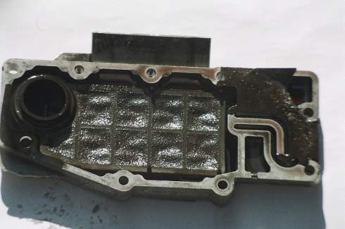

לפני כשנתיים ו20000קמ החלפתי שמן+ פילטר. בתמונה מכסה הפילטר
קשה להאמין שהחלפה תועיל
