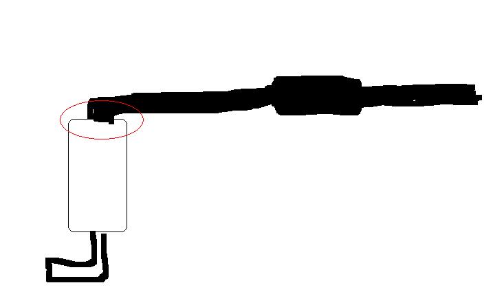

לפני מספר דקות ניגשתי לרכב הוא קר והזזתי את צינור האגזוז ושמתי לב שישנו שבר בריתוח בחיבור בין הצינור כשהוא נכנס לדוד
הדוד הכי הכי אחרון זה שקרוב לבאגז , רציתי לדעת האם ניתן לתך את זה או שישנו צורך להחליף אגזוז?
הוספתי תמונה להמחשה
השבר מוקף בעיגול האדום

50 ש"ח הוא מרתך לך את זה עם אחריות לשלושה חודשים.
לרתך אני יכול לבד
השאלה האם זה יחזיק
אני לא רוצה קודם לעשות ואחרי זה לגלות שזה לא יהיה כמו שצריך
אפשר לרתך או לא ?

אם אתה יודע לרתך היקפי בצורה טובה, אין סיבה שלא תעשה את זה לבד.
כמובן שאתה צריך להוריד את האגזוז לגמרי.
חבר טוב שלי יודע לרתך
הבעיה היא איפה להרים את האוטו
ירדתי למטה והסתכלתי שוב וראיתי שכבר היה שם ריתוח , כנראה שבעל הרכב הקודם חסך כסף וריתח את האגזוז ......

אולי כדאי שתבדוק את מצב האגזוז, אם בעל הרכב כבר ריתך בעבר, אולי כדאי כבר להחליף לחדש.

אם החלטת לרתך הריתוך צריך להיות בצורה הטובה ביותר, על מנת שלא יתפרק שוב בנסיעה.

אם אין לך כסף , תעמיד את האוטו בחנייה ואל תסכן את עצמך ואת האחרים. (אני מדבר על הצמיגים).
לגבי הדוד - אם מדובר בתפר שנפתח - ניתן לרתך (ריתוך , ב-ך') - אבל בד"כ מדובר בפח רקוב , ואז אין הרבה מה לעשות חוץ מלהחליף (מה גם שבד"כ הרקבונות החיצוניים מעידים על חלקים פנימיים גמורים).
גבי האגזוז-
הצעתי לך-במידה ואתה רוצה לחסוך ובמקביל שהריתוך יחזיק מעמד באיזור האכול פרק את הדוד והצינור מהאוטו לחלוטין במוסך וקח את החלק לרתך מקצועי (ולא סתם אגזוזן) שימלא את האיזור בברזל בריא מבחוץ מסביב עד לאיזורים עם פח נקי עבה מספיק.
אתה יכול להמליץ על רתך טוב באיזור חיפה , גם מה בערך טווח המחירים על ריתוך כזה , השאלה היא האם לא כדאי כבר לשים חדש ?
