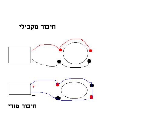

אני הולך לקנות היום קיקר L 7
ואני רוצה לדעת איך אני מחבר אותו שיעבוד ב2 אום
ואין לי מושג מזאת אומרת חיבור טורי או חיבור מקביל
אם תוכלו להעלות לפה תמונה שתראה לי את זה , זה יהיה הכי קל

בקיקר הזה יש לך שתי כניסות פלוס ושתי כניסות מינוס.
אתה מחבר את המינוס הראשון לשני, ואת הפלוס הראשון לפלוס השני.
מפלוס אחד אתה מוציא חוט ישר למגבר ליציאת הפלוס לסאב, ומהמינוס אחד בסאב אתה מוציא חוט למינוס ביציאה של המגבר.
יש לוודא שהמגבר יודע לרדת ל2 אוהם , ומיקום יציאת סט החוטים לסאב על המגבר.
מקווה שהסברתי בפשטות..

המגבר יודע לרדת ל2 אום
המגבר הוא של אינפיניטי 611a
והסאב הוא 2 סלילים של 4 אום כל אחד,
ואני מביא את הסאב הזה מחר מחר של חבר
מישהו יכול לעלות לפה תמונה שאני יבין בוודאות ולא ישרוף את הסאב בחיבור?

צירפתי לך תמונה - זה פשוט מאוד
ההדקים האדומים הם הפלוסים והשחורים הם המינוסים
בחיבור המקבילי אתה מחבר את שני הפלוסים ביחד בלי שום קשר למינוסים ואז מריץ אותם לפלוס של המגבר. ואת שני המינוסים ביחד מבלי שום קשר לפלוסים ומריץ אותם למינוס של המגבר
ככה אתה תוריד את הL7 שלך לעבוד ב2 אוהם - אבל כך בחשבון שאתה לא יכול לחבר את הסאב הזה ככה למגבר בברידג' כי מגברים בברידג' לא יורדים ל2 אוהם - רק לערוץ בודד או למגבר מונובלוק.
והחיבור הטורי לעומת זאת יעלה לך את ההתנגדות ל8 אוהם והוא מבוצע ע"י שרשור של שני הסלילים - מהפלוס של המגבר לפלוס של הסליל הראשון - למינוס של הסליל השני - לפלוס של הסליל השני למינוס של הסליל הראשון ולמינוס של המגבר...
תתעלם מזה שהפכתי את הכוונים של ההדקים בציור - פשוט בגלל הנוחות של הציור...
