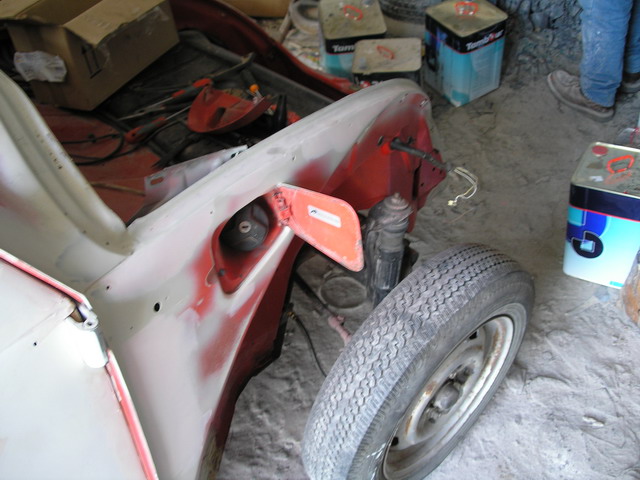

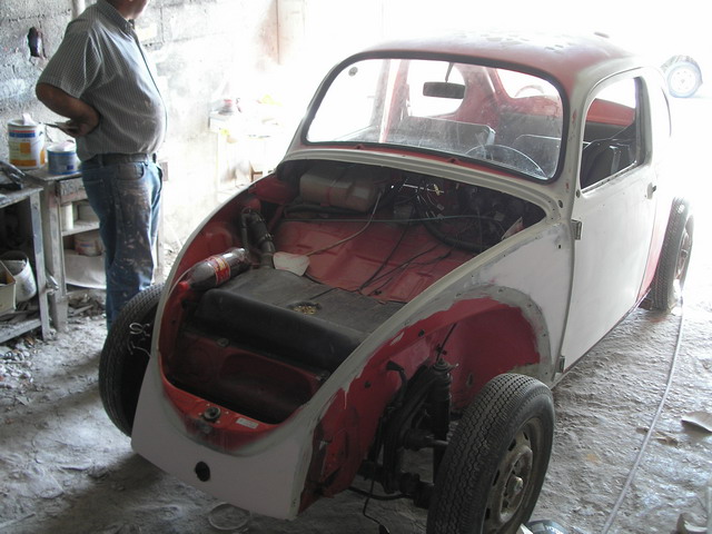

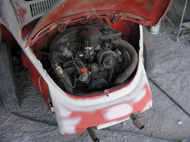

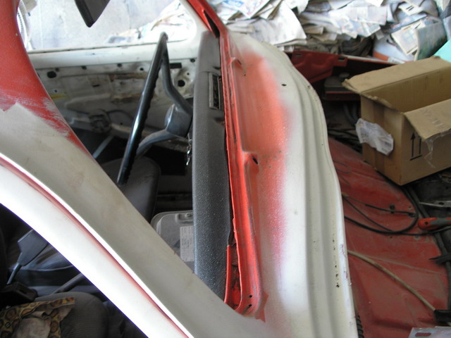

אחרי שעשיתי העברת בעלות והסתיימו כל מועדי א ו-ב ,הגיע הזמן לפנק את החיפושית שלי.
מדובר בחיפושית 1200 שנת 75 שישנה כמה שנים טובות.
שלב ראשון - העברת הרכב טסט כדת וכדין.
הטיפול כלל בין היתר החלפת כל מכלולי מ'ע הבלמים,פירוק פרונט,החלפת כל התפוחים והבול ג'וייט,בולמים,בקליות,רפלקטורים והרשימה ארוכה.
שבועיים עבודה יום יומית.
שלב שני-אחרי הטסט , פניה למספר פחחים לביצוע פחחות וצבע כללי.
המחירים נעים בין 2000 ש"ח ל15000 ש"ח.
בעזרתו של צביקה-zvit הגעתי ליגאל ניקוי חול (אחרי שראיתי את העבודה שלו על החיפושית של נמרוד).
אותו יגאל הוא בעל מקצוע מעולה ,שלא פחד להכניס את הרכב לחדר ניקוי (היו כמה שקראו לי משוגע).
אז מאיפה מתחילים ?

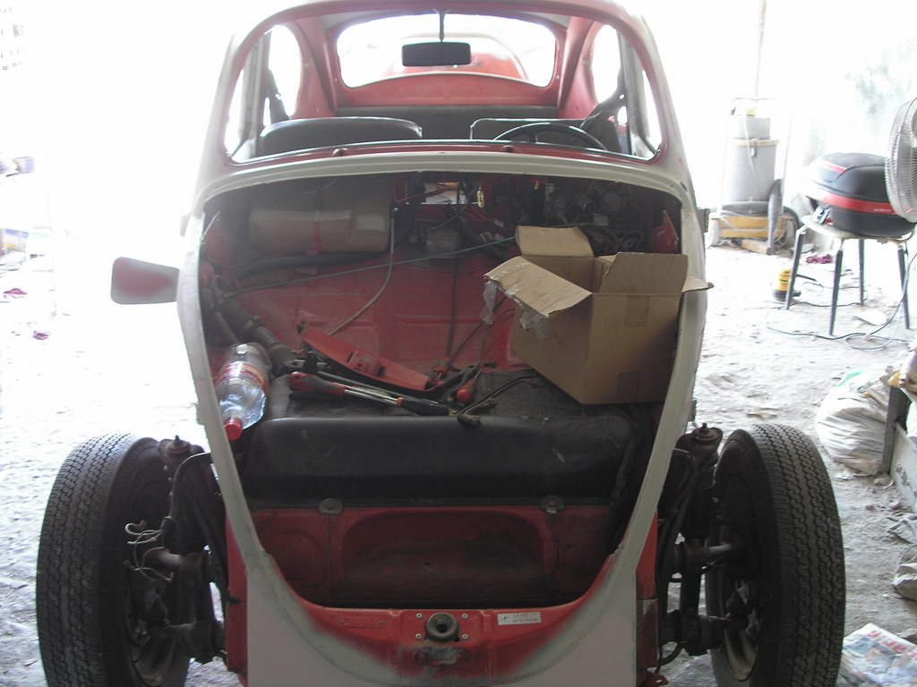

מפרקים הכל :כנפיים ,דלתות ,מכסה קדמי ,מכסה מנוע .....
גררתי את הרכב לניקוי חול (מיגנתי את השמשות בקרטונים ו-4 גלילים של דבק חבלה).
הניקוי כלל:ניקוי מרזבים,פתח מעל מכסה מנוע,בסיס של גומיות מכסים ושאר חלודות שטחיות.

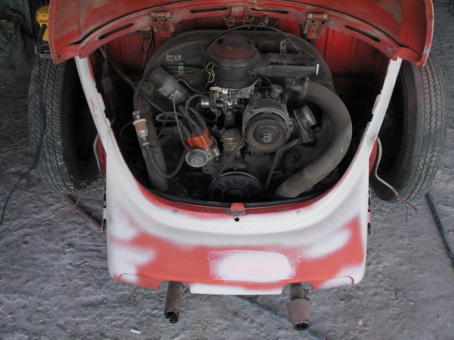

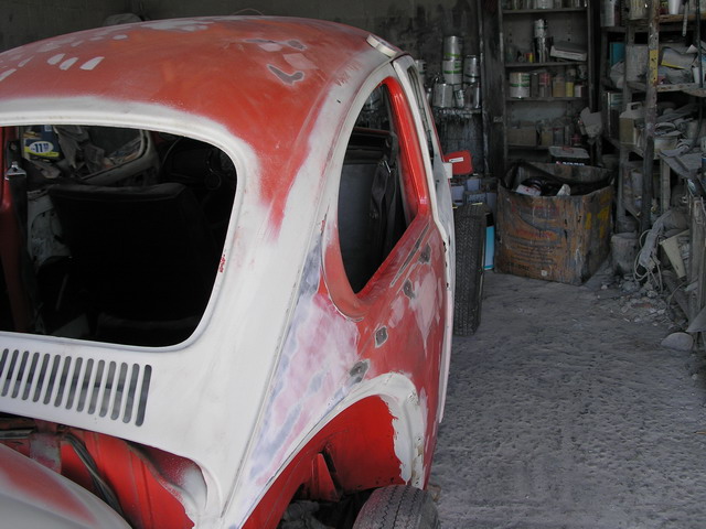

10 דקות לאחר סיום הניקוי נגרר הרכב לפחח (מבצע צבאי כבר אמרתי) ונצבע ביסוד.
את הפחח היה לי קל מאוד לבחור ,י מהישוב א שלא מעוניין שיפרסמו את שמו באינטרנט,צבע לי חיפושית
אחרת לפני 6 שנים ואני מרוצה מאוד מהעבודה שלו.
הדלתות שהורדו מהרכב הוחלפו , תוך כדי חרט חרט לי 4 פינים חדשים לצירים .
בימים אלו סיים הפחח את עבודת הפחחות, אני מאמין שתוך שבועיים הרכב יצא מצבע.
השלב השלישי-ההרכבה מחדש

בהמשך לשיחה מהיום כמה תמונות מהשיפוץ שלי
זה פשוט נראה מעולה.

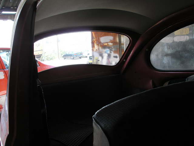

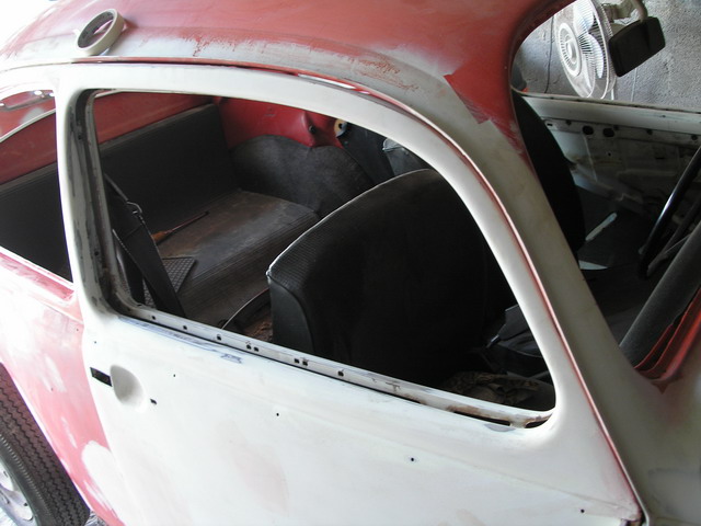

חבל שלא פרקת את השמשות.
אולי וכמעט בטוח שמתחת לגומי של השמשות ( בדפנות של מסגרת השמשה ) "מסתתרת" חלודה.
אגב שלך לי בבקשה בה.פ פרטים על הפחח בבקשה.
השמשות מפורקות לפי התמונות.
אבי יש תמונה שרואים שהחלון מורכב אבל אם תסתכל
טוב תראה שכמה תמונות אחרי השמשה פורקה...
בחלק מהתמונות יש שמשות ובחלק אין, שימו לב לשתי אלה:
http://www.carsforum.co.il/vb/attachment.php?attachmentid=45120
http://www.carsforum.co.il/vb/attachment.php?attachmentid=45118
