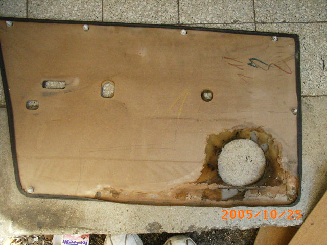

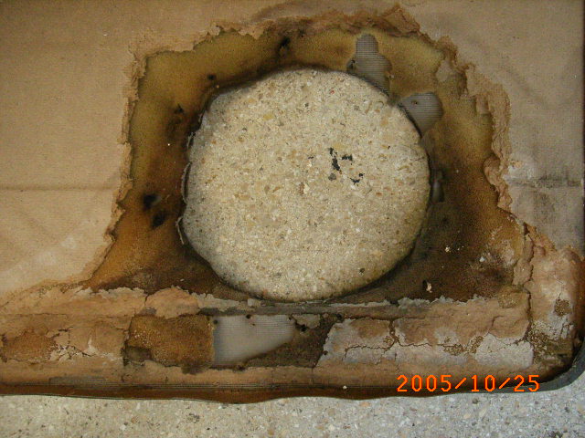

היום בבוקר שמתי לב שנבלע לי הרמקול לתוך הדלת ומקצר קצת את המערכת... אחרי פירוק הדלת גיליתי כל הציפוי הפנימי של הדלת באיזור הרמקול התפרק מהגיל ומלחות שחדרה אליו...
למזלי מצאתי ארון ישן זרוק ליד הפח ופירקתי את הפלטה האחורית שלו... חתכתי אותה בערך לאיזור הפגוע קצת ליטושים ניקוי הפלטה והאיזור המפורק עד כמה שאפשר, הרבה דבק מגע גם לפלטה וגם לציפוי (או מה שנשאר ממנו כי הכל התפרק לי בידיים) והדבקה...
לדעתי יצא לא רע בשביל תיקון זמני ובהשקעה של 0.00 ש"ח
הבדל בשמיעה לא ממש שמתי לב... אבל הרמקול לא נופל החוצה כל פעם שסוגרים את הדלת בטיפת כוח...
שלא לדבר על זה שסוף סוף החיבורים לא נוגעים בפח הדלת ומקצרים לי את כל המערכת...

גם לפני היו רמקולים בדלתות אבל הם היו יותר קטנים... אז הגדלתי טיפה את החור והכל מתאים בול... לא מפריע לחלון ומתאים בול לחור של הפח של הדלת.
בפיאט יכול להיות שתהיה בעיה עם זה למרות שאפשר לפרק ולברר... זה דווקא מעניין.
