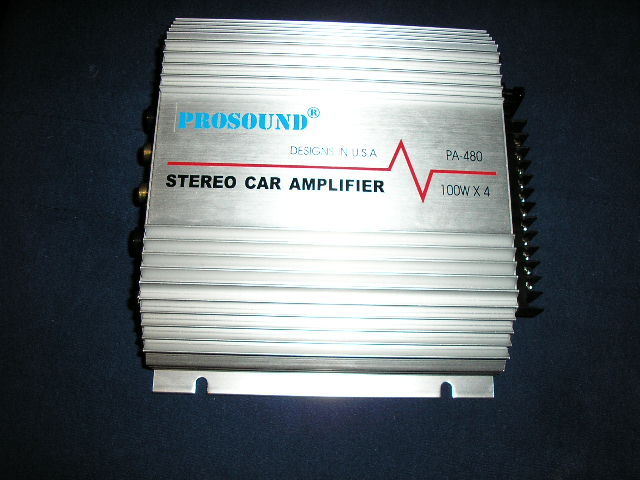

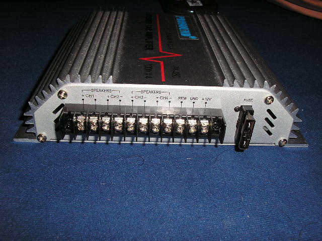

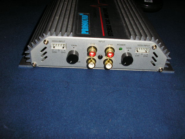

סתם לידע כללי אם נגיד לפיוניר המדובר אין יציאה למגבר[קשה לי להאמין] בכל אופו הוא יוכל להתחבר למגבר והדרך הפשוטה היא בעזרת מגבר בעל כניסות HIGHINPUT כמו כניסה של חוט אנלוגי בסידירום של מחשב אל הכרטיס קול ובמילים פשוטות קונקטור מיוחד 5 פינים
לצורך העניין ראה תמונה מאחד המגברים שלי בבית

אסף קרעת אותי עם תמונת "המגבר".
הוא סתם על השטיח בגלל הצילום ,או שאתה משתמש בו כמעצור לדלת?lol

סתם אחד מהמגברים היחיד שהוא לא מוצלח וברשותי [קיבלתי בחינם חדש אז לא תיקח?]
כרגע יושב אצלי בבית זרוק בפינה ..הקטע שהוא לא עובר את ה18W RMS ולא תומך בגישור ואין לו קרוסים ככה שאין הרבה מה לעשות איתו לפעמים לחבר אותו בגינה שחברים שלי באים אז שיהיה קצת מוזיקה אז אני מעביר כבל 5 מטר של סיגנל מהמערכת בסלון לחצר ומשם לוקח ספק כוח מחשב ומחבר אותו בנקודה חשמל ואז את המגבר ו4 אלמנטים 5.25 2WAY בתוך תיבות שבניתי להם ושומעים סבבהדוגרי הוא חמוד ועובד יפה אבל באוטו אין לי מה לעשות איתו הוא כוסות רוח למת.
קח עוד תמונות של הדבר הזה[בגודל של דיסק לאוטו]
