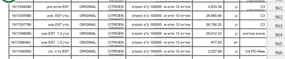

רשמת ששילמת על הכל כולל עבודה וקלאץ' 20.000 ש"ח.
לפי מחירון לובינסקי מנוע 1.2 עולה כמעט 30 אלף שקל (לא ברור שם אם זה חדש או מחודש) לפני עבודה, אז כנראה שקיבלת השתתפות מסויימת מהיצרן.
אני מבין קטן מאוד בנושא, אבל אני לא בטוח שמחיר הפריט במחירון שביבואן מפרסם ועלות הפריט ליבואן אחד הם.
לא כל רכב צריך להיות שיא הריגוש, אבל שיהיה משהו. מנוע. אם לא מנוע, עיצוב. אם לא עיצוב, נוחות. אם לא נוחות, לפחות שהגיר יהיה ידני.
ברור שעלות ליבואן ומחיר ללקוח זה לא אותו דבר.
זה בדיוק מה שאמרתי, כנראה קיבלת השתתפות או שמכרו לך את המנוע במחיר עלות ללא רווח עליו או שהיצרן שילם חלק מהמחיר. כי שוב, מתוך 20 אלף ששילמת מחיר המנוע היה  נגיד 14-15 אלף והיתר עבודה + קלאץ', וזה לא יכול להיות מחיר מלא של מנוע חדש.

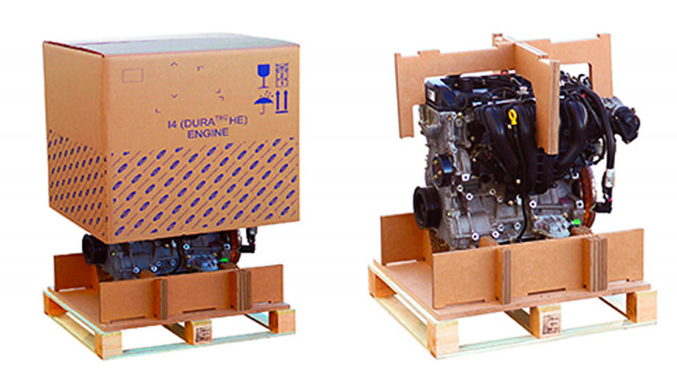

האמת שלא מזמן עזרתי לחבר לרכוש מנוע חדש לi35 שלו, המנוע נרכש דרך שלמה נאור בכ-8,000 שח, מנוע חדש בניילון 0 קמ.
עריכה אחרונה על ידי daniel204
היום: MG E-HS '23 ליסינג זמני/ יונדאי טוסון 17' Open Sky
הקודם: יונדאי טוסון 22' פרימיום 2.0 ליסינג/ טויוטה קורולה F/L GLI '16
יש לי תמונה של המנוע עטוף בניילון על משטח, לא רואה לוגו של יונדאי עליו.
