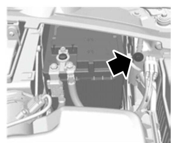

מנסה לעזור לאנשים שנתקעו , המצבר שלי תקוע בתוך הרכב.
הפלוס מציץ.
סבבה.
יש פלוס
איפה המינוס?
לא משנה איפה חיברתי,יש צבע ולכן אין מוליכות
יש טריק אחר? המנוע לא נגיש כי יש עליו כיסוי שאני לא אפרק בכדי להגיע אליו
image.thumb.jpeg.dc9a4ffe8cdacb5e8a7c7217d1dee251.jpegimage.thumb.jpeg.37e93119740945a59b924cda9a6cba03.jpegimage.thumb.jpeg.cb066bd4add5e12040f8ab996b2b0385.jpeg

תחפש כל נקודה שהיא בלי צבע,
לדוג' בורג שמחזיק את הגשר או משהו כזה,
ברגע שתגע במשהו עם סגירת מעל יהיה לך ניצוץ קטן כזה וזה יגלה לך שאתה עם מקום בלי צבע,
חייב להיות בתא המנוע נקודה של מתכת ללא צבע.

באמת שעברתי על הכל. הכל מצופה צבע\אבץ
שוקל לבוא עם מברשת ברזל לחשוף שם ברזל ולמרוח וזלין

כן וגם צילמתי. זה חתיכת ברזל שיושבת מעל לגובה של הפיוזים.
גם היא צבועה בצבע הרכב ולכן לא מעבירה חשמל.
ניסיתי. ממש לעזור לאנשים שנתקעו כי מדובר בשעות בוקר לא שיגרתיות. ווואלה לא הצלחתי.

אני זורק רעיון,
אם אתה עם כבלים תחבר לגאנט של הרכב,
או איפה שהוא בחלקי המתלה באזור הגלגל.

לפני 55 דקות, eladns כתב:
ציפוי אבץ לא אמור להפריע לך להתניע את הרכב.
על המנוע צריכה להיות נקודת עיגון להרמת המנוע וזה המקום המומלץ לחיבור כבל המינוס. קיימת גם נקודה
ייעודית ראה תמונה המצורפת.

אבל בשביל להגיע לשם צריך לפרק את המכסה פלסטיק ואת הצינור שמוביל שמן למנוע. אני לא מתכוון לעשות את זה.
קניתי בוסטר ב70 שקל מעלי. אם אצלחתי לעזור- הרווחתי מצווה. לא הצלחתי? הרווחתי מצווה על הרצון לעזור.
